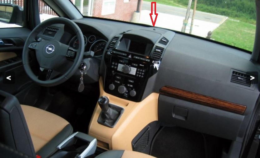

Napisal/-a igork To mar 17, 2015 7:11 am
Zanima me kaj je ta "bunka", ki je označena s puščico? Gre za armaturno ploščo prejšnje Opel Zafire. Je to nekakšen senzor, ker pod to plastiko je neki kabel.

Napisal/-a LukL To mar 17, 2015 8:21 am
senzor za svetlobo je tam

Napisal/-a igork To mar 17, 2015 3:05 pm
In v povezavi s čim naj bi deloval, saj moj avto nima npr. avtomatskega prižiga luči v tunelu ali kaj podobnega.

Napisal/-a MacTron To mar 17, 2015 4:23 pm
igork je napisal/-a:In v povezavi s čim naj bi deloval, saj moj avto nima npr. avtomatskega prižiga luči v tunelu ali kaj podobnega.
Povrsno napisan odgovor uporabnika LukL. Namrec, senzor na sliki je senzor intenzivnosti soncne svetlobe in ne klasicen senzor za svetlobo (za glavne luci). Slednji mora biti na visokem delu vetrobranskega stekla, ki gleda na cestisce. Ta senzor s slike pa se nahaja na sredini armaturne plosce kateri ima fotokemicno sestavo in je povezan z avtomatskim uravnavanjem temperature. Meri intenzivnost soncne svetlobe, ki jo doseze vozilo v potniskem prostoru (ambientalno) ter te vrednosti prenasa na A/C modul, ki nato popravi hitrost ventilatorja ter polozaj lopute kot je zahtevano v samodejnem nacinu.

Napisal/-a LukL To mar 17, 2015 6:01 pm
kaj pa ko se stemni, poveča/zmanjša/spremeni intezivnost barv/grafiko na displayih v avtu. Ker kolikor vem ima ta sezor to funkcijo.

Napisal/-a RedBaron To mar 17, 2015 7:19 pm
Tole je (najverjetneje) res senzor "sonca", ampak ne svetlobni, ampak temperaturni. Uporablja ga pa avtomatska klima.
