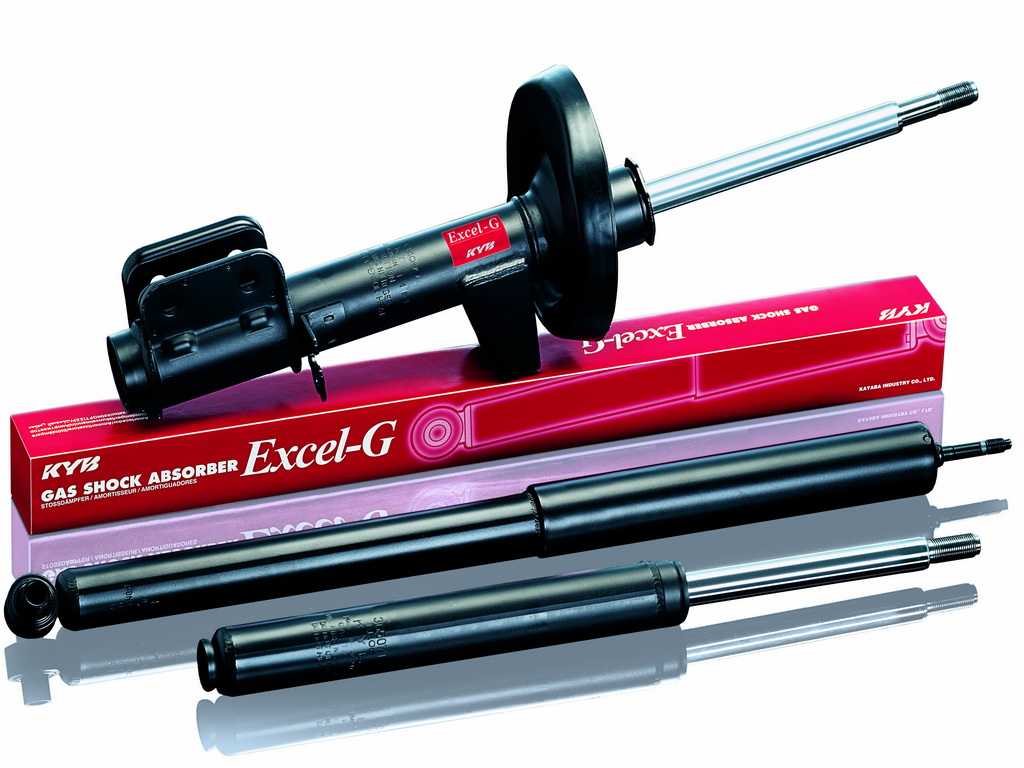

Rdeči so olje+plin ... modri pa klasika oljni.

Napisal/-a nebivedu Sr apr 15, 2015 8:22 pm
Rumeni so pa monotube in samo plin.
Rdeči so drugače twin tube varianta.

Tudi jaz sem ravnokar kupil Kayabo Excel-G komplet vse štiri.
Do sedaj so bili na avtu še original amortizerji(Megane 2007, 130.000km), bomo videli kako se bodo obnesli zgornji, po prebranih mnenjih na forumih so super.

Excel-G so plinski, kajne? Jaz bom vzel oljne, po tem kar sem prebral mislim da bojo prava izbira. Drugače še vedno nevem če in kakšna je dejanska razlika med enimi in drugimi na cesti.

excel-g so twin tube - oljni + plinski. gas-a-just so plinski, premium so pa oljni, potem so pa še RS, ki pa so performance zadeva.
Meni osebno so plinski boljši. Imam veliko vožnje po slabših terenih, luknjah, makadamu in olje se v njih segreje in z vročino dobiva slabše lastnosti.

Excel-G so 30% trši od oljnih... do hitrosti 60km/h malo nabija potem dalje pa postanejo mehkejši.
Tako da do 50km/h nabijajo... vsako razpoko na asfaltu čutiš.

No, jaz sem na avtu Renault Megane 2 (1.6 16V) zamenjal vse štiri amortizerje, dol so šli original po 140k km, gor pa Kayaba Excel-G.
Z izbiro sem super zadovoljen. Z zgornjo trditvijo, da čutiš vsako razpoko se absolutno ne morem strinjati. Po lastni oceni so le za malenkost trši od originalnih. Recimo tovarniški amortizerji na Opel Corsa D so precej trši napram Excel-G na Meganu. Avto je spet lepo vodljiv, zame ravno pravšnje trdote, skratka jih priporočam! :)
