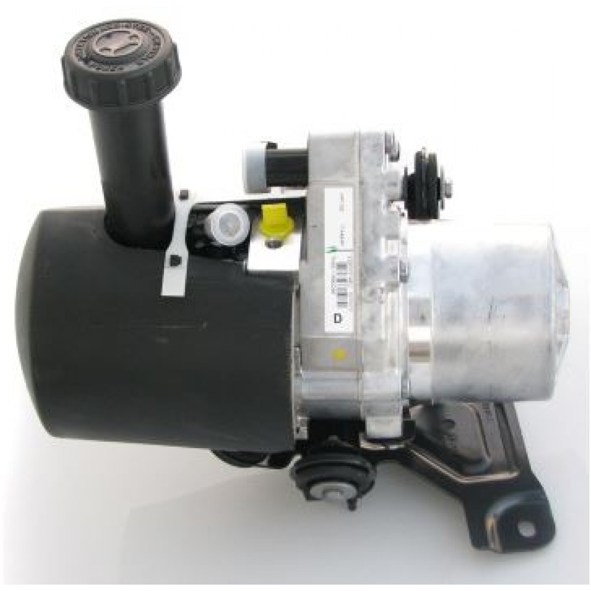

Pozdravljeni!
Pri 307 1.6 16v imam problem da je pumpa za servo volan neznosno glasna, tudi v kabini se sliši tuljenje. Preveril sem nivo olja, ki je bil malo pod minimumom, dolil sem olje vendar samo kake pol deci, in mi ga je zmetalo ven na pokrovčku....Ima kdo kako idejo kako naj rešim problem? Volan drugače normalno deluje.

Katero olje se je nalivalo? Total Fluide ali kaj tretjega (zadeve so precej občutljive na napačno olje)? Se je nivo preverjal pri delujočem motorju? Kdaj je bilo nazadnje menjano? Nekje pušča? Sam bi najprej poizkusil z menjavo olja (seveda ustreznega)- če se ni nikoli menjalo lahko poje zaradi tega, lahko nekje povleče zrak itd...

Koliko casa ti tuli servo? Ko sem sam imel 307, je servo isto znal tulit. Kadar je zacel tulit, sem ene 3x prizigal/ugasal, v 4 poskusu je nehalo. Servo po 10ih letis se vedno dela. Meni je zacelo tuliti, ker imam parkirisce mal v klancu in ce sem prestavljal avto, nisem rabil prizigat motorja, ker je servo elektricen oz elektricna pumpa in se je prizgal ob premiku avta. Sem pa ob vzigu avta dobil to tuljenje.

Nalilo se je dextron iii olje, sicer ne od Totala. Nivo sem preverjal pri delujočem in ugasnjenem motorju, vendar ni nobene razlike. Pušča ne nikjer ker je že pol leta takšen nivo, pumpa tuli že lep čas. Sem pa včeraj pri ugansnjenem motorju in dvignjenem avtu zavrtel parkat volan v levo in desno je zmetalo ven kak deci razlike v zvoku pa nobene. Kaj še predlagate menjavo olja? Ali je bolje pustiti pri miru pa naj dela dokler bo.? :D

Kdaj je bilo menjano olje v servu - z novim in sistem prezračen?'?
Lahko pa pokličete tudi v servocom, pa vam bodo znali svetovati................

kje se nahaja ta posoda za servo olje (ima električni volan)nikjer je ne najdem niti v knjigi nič ne piše ,na armaturki pa mi gori lučka za servo volan .Na trenutke volan zelo trd pol pa normalno dela

meganboj je napisal/-a:kje se nahaja ta posoda za servo olje (ima električni volan)
Odvisno od tipa vozila, lahko je pri desnem koloteku ali pa levo med kolotekom in požarno steno. Če se jo ne vidi, se pogleda cevi iz črpalke, ena pelje na zbiralec olja. Pri električnih volanih se s testerjem preveri ali delujejo senzorji, elektronika na glavi volana in ali ima dovolj toka ( akumulator/alternator ).

gre za 307 1.4 16v letnik 2007 bi bil vesel kakšne slike kje se to nahaja

če ne dobiš nič drugega,išči pokrovče in preberi kaj piše na njih.
pri 1.4 hdi je na zelo vidnem mestu, v levi polovici motornega prostora.
recimo, od leve proti desni: posoda za šipe, posoda za steering wheel, turbina,...akumulator. :huh:

Evo tu na vide-u pokaže kje je skrita črpalka https://www.youtube.com/watch?v=CX-vIBwwdyI
