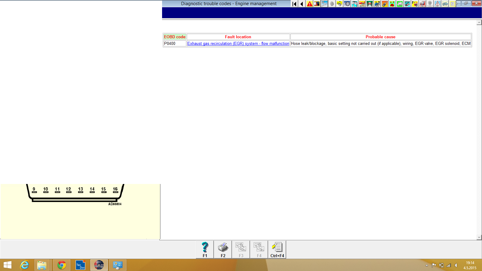

Izpiše mi napako P0400, pogledam na net piše nekaj okrog egr ventila . Ok bo pa že egr zadelan. Izbrišem napako se odpeljema k njemu domov, egr ven pa ga spučem. Ventil niti ni bil močno umazan oz zadelan. Je pa vakumski. Naredim skupaj, vse lepo in prav, 2 dni ko se lučka prižge nazaj.
Nič grem raziskovat naprej, ne razumem dobro angleško mislim pa da pše nekaj o tem da je lahko zadelana ali počena podtlačna cev

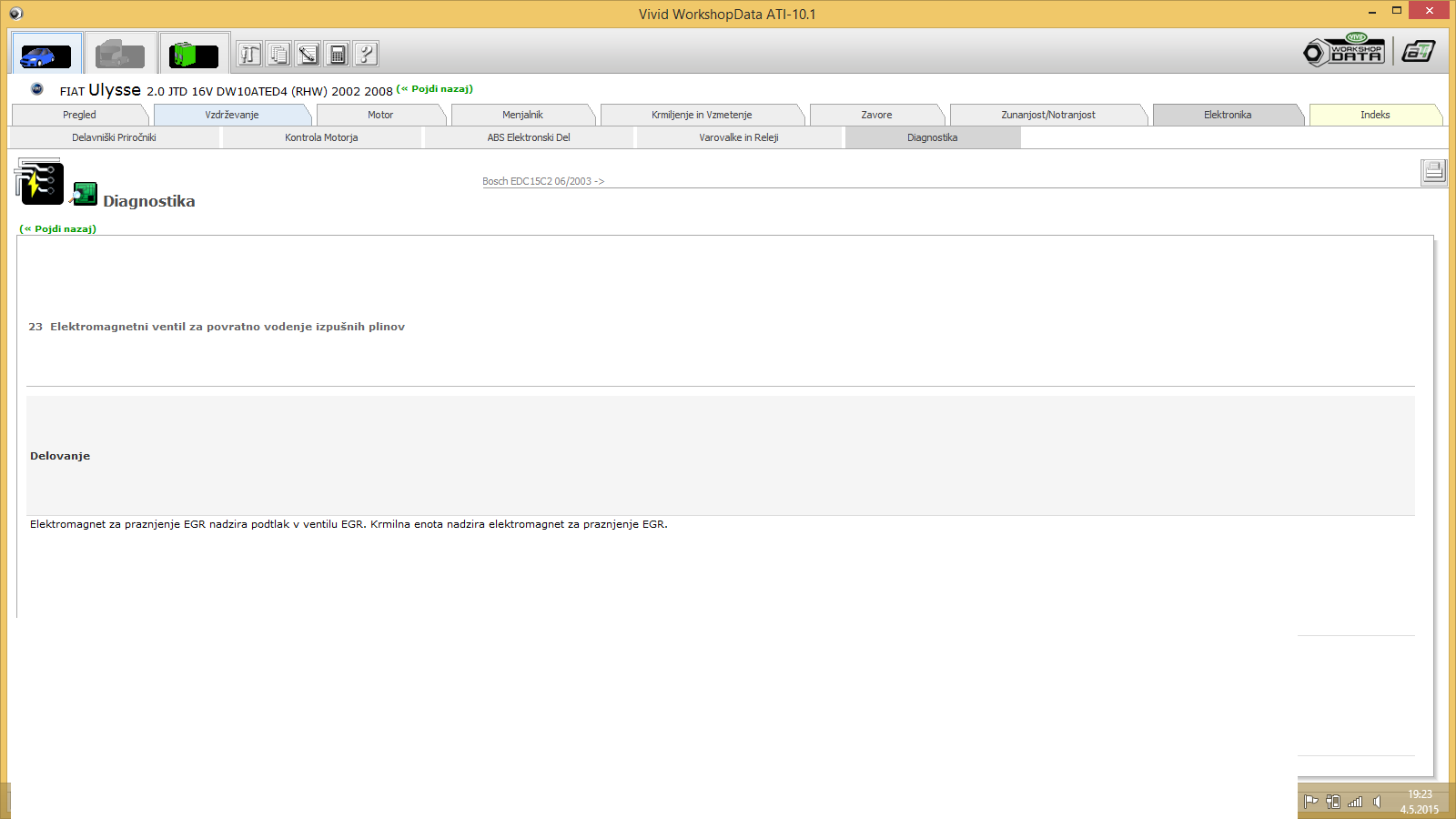

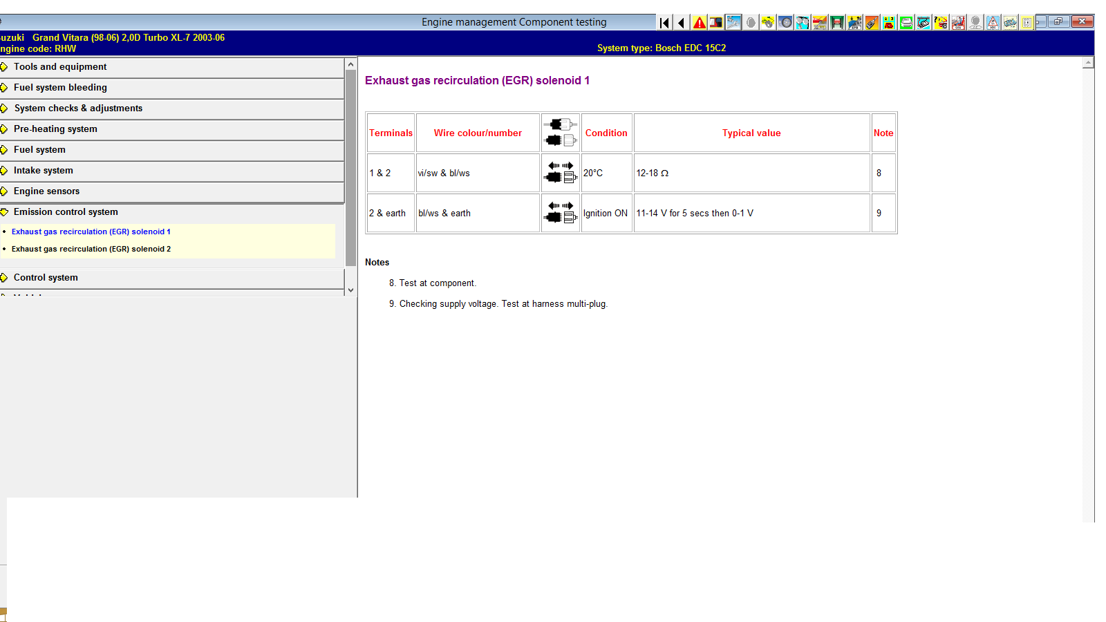

Raziskujem še naprej in ugotavljam da je lahko še (najverjetneje) lahko še tista naprava oz elektromagnet ki krmili vakum
Najverjetneje je to TO, avtodata mi najverjetneje želi povedat naj preverim oz premerim ta elektormagnet

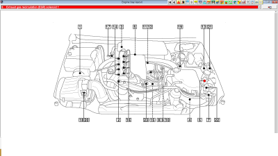

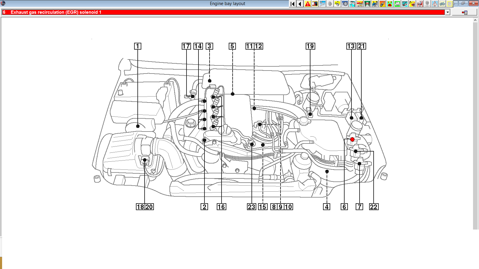

Kaže pa da sta dva, solenid 1 pod št 6
in solenoid 2 pod št 7 . Malo :?
