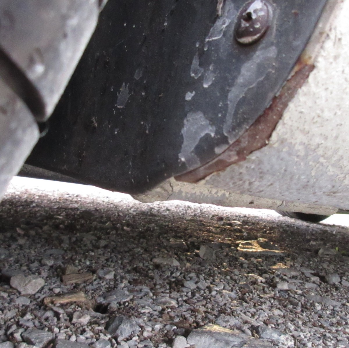

Ker je tema o 7, rabim par info o 6 in sicer sem opazil, da mi makina rjavi in sicer na koloni za prednjimi kolesi, tam spodaj, kjer se konča črna plastika, ki zapira prostor proti motorju in se začenjajo pragovi (začetek pragov). Lahko kako sliko, ko pride domov. Tam kamenčki pilijo barvo in rjavi. Eni imajo zavesice, moj jih nima. Razmišljam o naknadnem montiranju, sicer bo fasal luknjo v pragove. Jasno bi bilo potrebno sanirati rjo in prebarvati oba pragova v celoti (mojster mi je barval cela vrata, ker mi je odbilo cca mm2 farbe z vrat in me je skoraj kap).Ne eni strani imam bolj rjavo, ker sem pred leti speštal prag in je zgleda mojster malenkost previsoko namestil plastiko. Rjo sem videl pa šele pred kratkim. Sanacija bi morala biti podobna kot v uni temi s panti...
(berlingo ima celotne izpostavljene blatnike, pa nobene rje, nobenega peskanja)

Ne, ne, rja je zunaj. Pa ne za plastiko, temveč tam, kjer se plastika konča pri pragu, tam je majhen delček praga, ki ga plastika ne pokrije (recimo par mm) in tam kamenčki brusijo farbo proč. Da pogledaš :shock: tisto rjo. Zavesice bi preprečile peskanje tistega dela. Bom zvečer poslikal to čudo od rje. Ideja bi bila tudi potistniti tiso plastiko za tistih par mm navzdol, če bi šla, vendar bi verjetno zjahal vijake in nato sploh ne bi držalo nič.

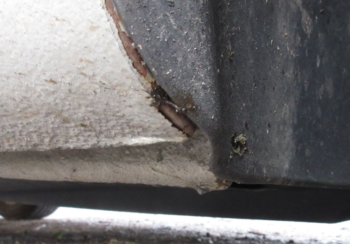

@uros11 : Mi je povem jasno kje ti peska rob praga. Plastike pa ne moreš potegniti toliko dol, da bi ta rob tudi prekrila. Vsaj obstoječe luknje na kolotečni plastiki tega ne omogočajo. Za vijake in plastične vložke se ti ni potrebno bati... se dobijo na servisu novi in tudi cena ni pretirana.
Slike so od moje mk6...
Tebi peska označeni predel:
Rjavi pa mk6 tudi po notranjem delu in predvsem na stiku blatnika in praga (med dvema pločevinama), kjer je vmes tesnilna masa. V mojem primeru tam ni rje, ampak vosek. Predel, ki ga pokriva zavesica namažem z voskom, da nudi dodatno zaščito proti svinjariji, vlagi in predvsem - soli.
Poglej pa tudi zadnji del praga. Zadnje kolo izdatno meče pesek po izpostavljenem robu, sploh če imaš kakšna širša platišča z manjšim ET-jem (kolo pomaknjeno navzven).

Napisal/-a uros11 Sr maj 27, 2015 7:03 pm
Peska, ja. Bo hmali skozi. Passat ima tam eno lepo plastiko. Kaj je zadaj, sicer nimam pojma, niti nočem vedeti.

Na prvi sliki - zgornji predel - se vidi, da plastika ne sega do roba praga, kar bi bilo pravilno. Slabo tovarniško nameščena ali naknadno demontirana obloga??
Peska ti še višje od pričakovanja. Če je plastika nameščena ok, potem je nekoliko izpostavljen spodnji del, nikakor pa tako visoko. V nobenem primeru ne bi smelo tako stolči gumi zaščito, ki prvenstveno služi ravno tem namenu - zaščiti proti udarcem kamenja. Sploh ne vem, če si ta masa zasluži naziv "gumi zaščita", ker je kvaliteta porazna, oprijem na protikorozijsko zaščito pa nikakršen :evil:
Zakaj si čakal tako dolgo. Menda si ja že prej opazil, da ti lupi body??

Napisal/-a uros11 Ne maj 31, 2015 10:36 am
yashica je napisal/-a:Na prvi sliki - zgornji predel - se vidi, da plastika ne sega do roba praga, kar bi bilo pravilno. Slabo tovarniško nameščena ali naknadno demontirana obloga??
Lupi boy je komaj sedaj opazil ;)
Naknadno je bila demontirana, ker je bil popravljan prag.
Tale plastdip bom poiskal nekje, obrusil rjo dol, poskusil premakniti plastiko navzdol, po možnosti na obeh straneh. Pa pogledal vsake toliko bom tudi. Še malo preveril, če še kje rusta (par luknjic od kamenčkov sem tudi opazil in tudi rjo tam). Tak da, še dobro je, tole so (menda) zaenkrat še malenkosti.
