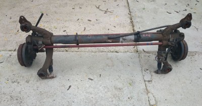

Sicer sam vem kaj naj bi bila torzika. Ampak ker ne podpiram, da se piše narobe, bom dal samo eno sliko kako izgleda zadnji most na P207. Pa malo premisli.

Gor na sliki ni torzije, ker namesto tega ima feder
Drugače pa jaz ne vem kako misliš ven štrli ? Če bi bilo kaj z gumo narobe bi treslo in tudi če ne bi bila centrirana guma ne bi štrlela ven, ampak bi samo treslo
Pri teli sliki se vidi torzija, ki je zraven mosta

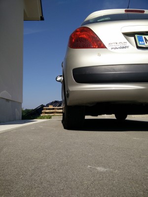

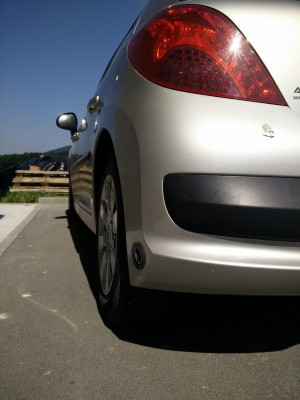

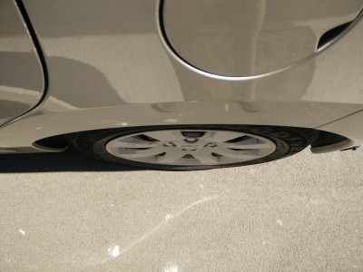

Guma zadaj levo, visi od spodaj navzgor proti avtu, tako kot, če bi na P206 ali berlingotu bil most fuč.
Če bi jo odšraufal mislim, da bi se na ravni podlagi sama prevrnila na notranjo stran.
Na slikah, ki jih prilagam se niti ne vidi tako zelo, pa tudi močno sonce je in nisem mogel vredu slikat. :(
Drugače sem se pa kar pomiril, ko ste mi pojasnili, da nima P207 torzije.
