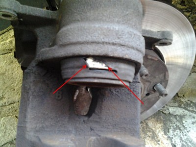

Počena gumica na batu zavornih čeljusti
Napisal/-a peterv6i Če jun 25, 2015 8:52 am

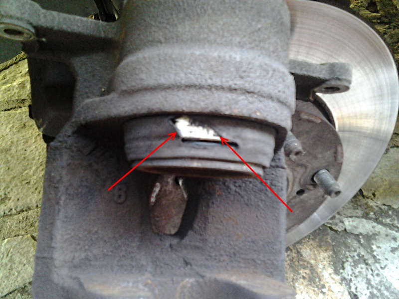

Med pregledom ploščic in diskov sem opazil, da imam počeno "manšeto" na zavornem batu.. (glej sliko)..
Se da to zadevo zamenjat?

Zavorni batek se vzame ven, spolira notranjost zavornega cilindra, spolira zavorni batek in z novimi tesnili sestavi nazaj.

Zadevo sem saniral...
Kupil sem gumice...
Snel sem čeljusti in potem sem se z rolcangami zafrkaval, da bi snel batek iz ležišča (nimam kompresorja doma)..
Potem sem našel zračnico od karjole in sem odrezal ventil.. Ventil sem privil v luknjo čeljusti kjer pride cevka za olje in s pumpo (tlačilko) sem brez težav spravil batek iz ležišča..
Opazil sem, da je bil batek malo obrabljem (porozen) samo na ene delu.. Batek sem očistil v acetonu in ga spoliral s krpo..
Očistil sem tudi čeljusti, utore tesnil z zobno ščetko...
Zadevo sem potem sestavil (zamenjal notranje tesnilo, gumico, šplento).. in fliknil nazaj na nosilec kolesa..
