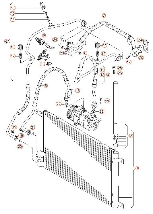

Zakaj ga ni potrebno menjart če je integriran v hladilnik, če je pa ločeno pa je potrebno :?:
To mi ni logično, ker funkcijo opravljata oba isto, trpita oba isto razlika je samo v postavitvi sušilca.
Golf 7 ima integriran sušilec, ki se menja samo komplet z kondenzatorjem ali ima ločeno :?:
hippo
Prispevkov: 1858
Re: Servis klime
Napisal/-a hippo Pe maj 13, 2016 1:07 pm
Saj ne da ga ni treba menjat, ampak potem bi moral menjati cel hladilnik zaradi tega. Tega pa noben noče.
Za golf 7 nisem ziher, v ETKI kaže da je ločen.
Vem za Golfa 5 in Passata 3C, da so nekateri imeli ločeno, nekateri integrirano. Odvisno kaj so pač imeli v fabriki na lagerju.
Re: Servis klime
Napisal/-a pskoda Pe maj 13, 2016 1:21 pm
Kolikor jaz vem je ločen (golf 7) oz se ga da odstranit iz kondenzatorja in zgleda kot kakšna palca
Slika je sicer od novega leona, ki sta pod kožo več ali manj enaka z golfom.
Nikoli še nisem slišal, da bo kdo menjal ta sušilec oz veliko jih sploh ne ve, da se da odstranit in zamenjat
