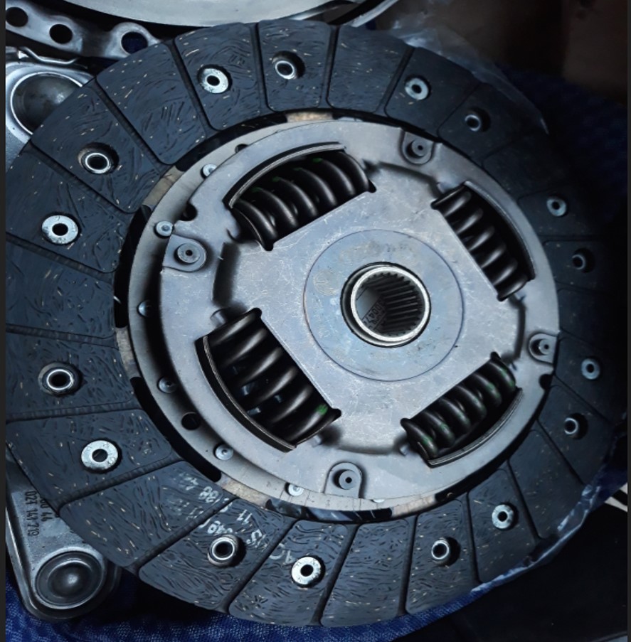

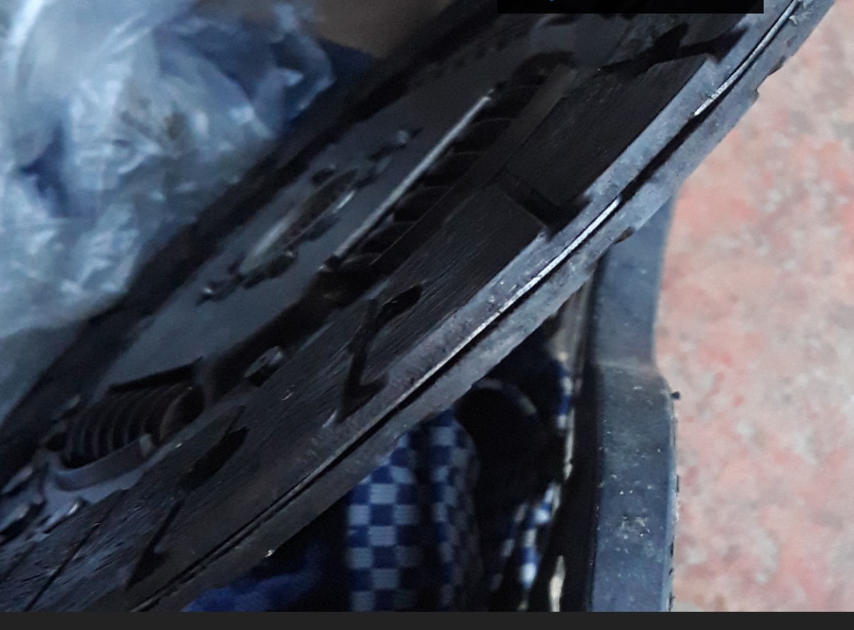

Slim
Prispevkov: 3
Pridružen: Ne maj 13, 2018 7:16 pm
Re: Touran 1.2 TSI problemi s sklopko
Napisal/-a Slim Če jun 14, 2018 4:03 pm
Meni so rekli, da mi garancije pri drsenju ne morejo upoštevati. če bi bla fizična poškodba delov pa mi jo bi.
Zahteval sem lamelo in zgleda kot nova. niti malo obrabljena. Tako da nevem v čem je problem.
Pravijo, da ne poznajo mojega načina vožnje. Da sem verjetno jaz kriv za situacijo. (A prej sem vozil golfa 4 in naredil brez problema 160 tisoč km.)
Tako da sem ponovno moral plačati sklopko. vztrajnik pa so mi menjali z vidika zadovoljstva strank. :) Če je napaka odpravljana bom verjetno vedel drugo leto takšnega časa :) Sigurno pa je nekaj narobe. Me vsi samo debelo gledajo, ko razlagam zgodbo. Pa sem umirjen voznik.
Avtošole ne menjavajo sklopke tako hitro ne da bi jaz.
Rekli so tudi, če se napaka še ponovi(tretjič), da bodo poklicali kontrolo s strani tehnične službe uvoznika.
Če bo šlo tak dalje bodo mi morali pri vsakoletnem servisu še sklopko menjavat :D :D :D
