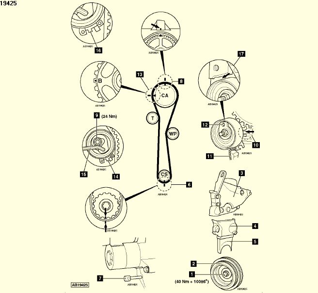

Pozdravljeni,
Na 2010 Clio 1.2 tce sem naredil veliki servis. Vse lepo zamenjal. na koncu pa z veliko težavo gor dal pokrov, ki se pritrdi na blok in na nosilec motorja.
Ugotovil sem, da mi brusi ta pokrov z šponarjem in da mi zobati jermen pobira. Kaj lahko naredim? Če avto tega pokrova nima gor, pa dela brezhibno.

podri pa poglej še enkrat kje ja napaka.
primerjaj stari šponer z novim da vidiš če sta identična...
da nisi šponer šponal v napačno stran?

Je šponar na pravi strani?

V katero smer se je napenjal napenjalec jermena:
- proti jermenici odmične gredi
- proti vodni črpalki/jermenici glavne gredi

Ja, kot je že Fan omenil. Ali pa še huje, da špona na strani zob in ne obratno. Čeprav je malo verjetno, ampak se zgodi marsikaj:P
Pa spodnji pokrov, je lepo nasedel na motor? Da nista slučajno kaj spodvihana (važno je kateri pokrov leži čez katerega- če se razumemo?)

Napenjal se je v urinem kazalcu. Obrnjen je prav, mi ni jasno zakaj nebi štimal.

Pa si menjal jermen kar iz glave ali s kakšnimi navodili? Ker ima precej zanimiv sistem šponarja (vsaj za nekoga ki ga prvič vidi)... Problem je, ker ni samo ekscenter, ki ga zavrtiš, kot pri kakem cliu 96 letnika...
Mislim, da prav tu nekje tiči problem- jermen zaradi šponarja drgne v pokrov...? Če se želiš prepričat, lahko notranjo stran pokrova pobarvaš s flumastrom, ga za par sekund postaviš nazaj in potem se boi lepo videlo kje zadeva drgne. (če se že zdaj ne vidi). Seveda pa se res prepričaj da se spodnji in zgornji pokrov lepo skaldata...

Delal sem s pomočjo navodil. Najprej zavrtel šponar v levo, zavrtel motor, potem pa našponal v urinem kazalcu na cahne. Zdaj bom vzel šponar dol. Lahko šponar kako ''resetiram'' torej da ga potem dam se enkrat dam nazaj gor?

Ponavadi lahko
