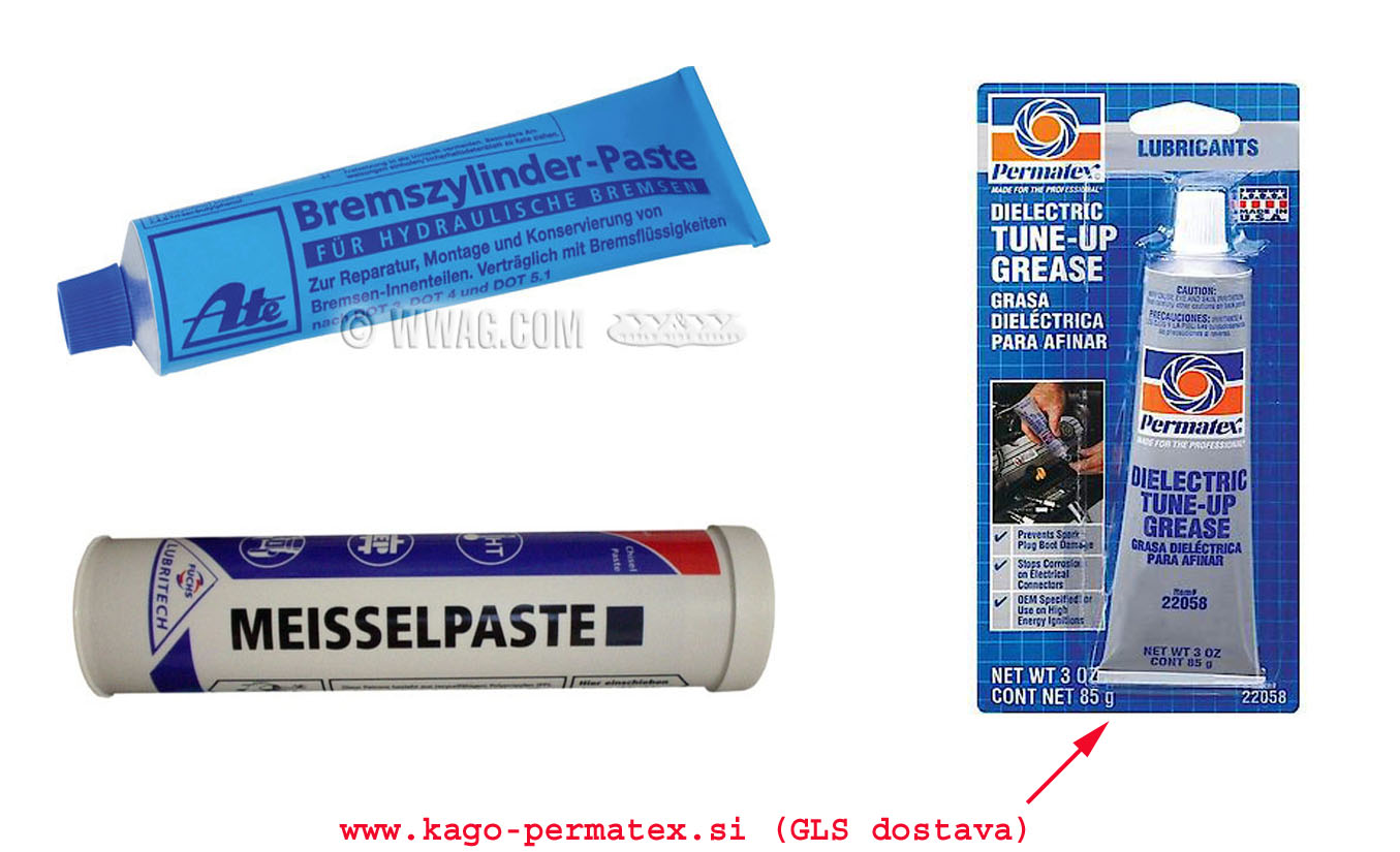

Napisal/-a Nikola_Tesla To okt 13, 2015 9:21 am
S setom maziv s priponke do mehanika ... nebi škodila kakšna fotografija podrtega sistema za lažjo obravnavo detajlov.
