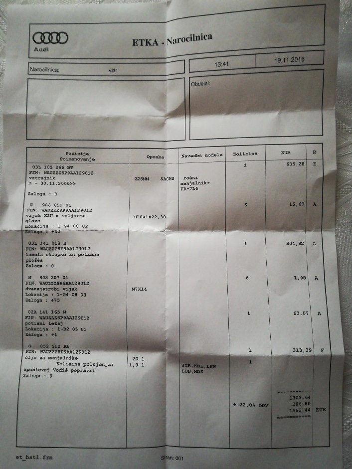

Napisal/-a scuba To nov 20, 2018 1:52 pm
Tak sem dobil seznam od pooblaščenega servisa, kjer je kar konkretna cena za vztrajnik.
Je potem zdaj to isto, pa ista firma je.
Cena tu na povezavi je potem ugodna, pride še delo zraven cca. 120€ in olje cca. 35 € za 2 l,
Z DDV je pri pooblaščencu samo vztrajnik čez 700€
Je res pomembno da je namenjen za avte z start stop funkcijo?
Mislil sem da je to pomembno samo za akumolator in štarter.
jozton
Res je čudno da niso dali 6 prestav.
Bi bil kar šparaven avto, no zame ni več špareven zaradi sr...a ki ga je povzročila visokotlačna pumpa in opilki.

Napisal/-a joztom To nov 20, 2018 2:06 pm
To je trikrat dražji material, kot je na linku. V TecDocu ločijo vztrajnike za StartStop, poiskal sem ustrezni komplet, jaz pa nimam ETKA za primerjavo ali druge razlage. Pa tudi dugače iz srca sovražim oderuhe.

Napisal/-a joztom Sr nov 21, 2018 2:33 am
Pod to številko je po specifikaciji Sachs v TecDocu sigurno vztrajnik, košara, lamela, potisni ležaj, vijaki, mast. Bi pa vseeno še preveril, da ne pošljejo samo sklopke. Zaradi varnosti.
