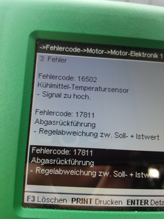

Pozdrav.
imam vw polota l.2002, prevoženih ima okoli 150.000 km, pred kratkim mi je začela svetiti lučka za okvaro motorja, ko sem šla do serviserja mi je izpisalo te napake, ki so vidne na sliki (jezik nemščina). ali mogoče ve kdo kaj je to, naslednji teden bi peljala avto do serviserja, pa da se psihično pripravim.
pričel pa je tud malo puščati zvok eden izmed valjčkov, kjer je nameščen zobati jermen, najprej sem se hotela znebiti te napake motorja, potem pa še valjčka, ali je nevarno, da se še nekaj časa vozim tako?
hvala za odgovore, LP

Ta prva napaka (16502) je na senzorju hladilne tekočine (http://wiki.ross-tech.com/wiki/index.php/16502/P0118/000280). Zamenjaj senzor.
Ta druga pa EGR nagaja (http://wiki.ross-tech.com/wiki/index.php/17811/P1403/005123)

hippo a je to glede na napake velik stroškov? senzor ipd., avto je 1.2, 47 kw mašina.
bom to raje kr menjala, da ne bo še kaj narobe... hvala za odgovore in sporočim ko popravim elekrtoniko

Brangelina je napisal/-a:hippo a je to glede na napake velik stroškov? senzor ipd., avto je 1.2, 47 kw mašina.
Senzor je poceni (cca 15 eur), EGR je pa dražji (okoli 120 eur).

Koda napake:
- 16502 / senzor temperature vode - napaka je lahko na samem kablovju/povezavi do senzorja, slaba masa, prekinjen + do senzorja ali je odpovedal sam senzor.
- 17811 / izpušni plini/EGR, nekaj ni pravilno nastavljeno, ne tesni ali ECUju ni omogočena kontrola pozicije. Spet je lahko napaka na samem kablovju/povezavah/žicah, rahlo blokiran EGR...................
Nikjer nisem zasledil, kateri motor je v vozilu?
Torej brez fizičnega pregleda se točno ne da diagnosticirati napake. Potrebno je vedeti, da tester pokaže samo pot do napake ( slika zgoraj ), vse ostalo je na strani mehanika/mojstra/popoldanca.
V nekaterih primerih se opozorilna lučka po popravilu sama ugasne, ni pa to pravilo. Je pa vseeno pametno, opozorilno lučko/shranjen podatek, po popravilu s testerjem zbrisati, da ne bo moteče, pri naslednjem priklopu/popravilu/diagnosticiranju.

aha... no bomo videli. hvala za odg. ali mi zaradi tega avto porablja več bencina? motor je 1,2 bencinar, 47kw

No ja, v koliko ni diesel, pa bo verjetna samo prva napaka, ker druga in tretja nimajo kaj početi na vašem vozilu. Osebno bi najprej, pred podiranjem, priklopil kakšen normalen tester, da se ne bo iskalo okvarjenih elementov, ki niso na omenjenem motorju. :)
Ja, v koliko ECU ( motorna elektronika ) ne ve kakšna je temperatura vode, bi lahko motor porabil več goriva.

Napisal/-a Brangelina Po dec 14, 2015 9:57 pm
mehanik mi je menjal erg ventil in senzor. lučka se do sedaj ni prižgala, pa sem naredila že kar veliko km. :DDD
cene so bile takšne kot ste že napisali... zdaj pa upam, da se dolgo-najboljš do konca ne bo prižigala več. =P
