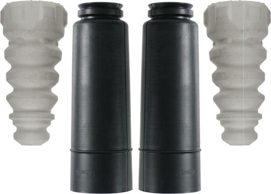

Pozdravljeni,
temo sem že sicer odprl na drugem forumu, vendar nisem dobil kakšnega odgovora. Na VW Passatu (2.0 TDI, 2007 letnik), ki ga imamo kot družinski avto, se je pojavilo neke vrste pokanje (kot da bi nasedala plastika na plastiko). Po analiziranju smo nekako sami ugotovili, da daje najverjetneje ta zvok raztrgana guma na amortizerju, ki naredi čuden "pok", ko udari skupaj. Mislim, da je pravo ime za to udarna guma amortizerja? Zanima me predvsem, koliko je cca. dela (stroška) z take vrste menjavo oz. za kako zahteven, če sploh, poseg gre?
Hvala!

Štangica?

Kot je bilo že rečeno.... Lahko, da poka kaka štangica stabilizatorja, kak končnik ipd... Lahko tudi "odbojna guma" amortizerja (to ni ta na sliki) Avto na dvigalo in preverite zračnost.... Ne verjamem, da bi to tako pokalo, če pa.... Sneti je potrebno amortizer, ni kakšnega posebnega dela...

Sicer ne vem, kje ste dobili sliko, vendar ta nima veze z omenjeno težavo. Kjerkoli se bo spraševalo, bo enak odgovor ....................... potrebno je vozilo dvigniti in preveriti/najti zračnost, ko se ve, kaj nagaja, se govori o stroških.

Ja očitno da mu poka zadaj in očitno da je slika njegova....V glavnem,če je to to potem lahko poka ta zaščitna plastika.Sem kak mesec nazaj reševal A3 z istim problemom.Materjal je 20-30€ za obe strani dela pa za pol ure.

Pardon ja, v opisu problema sem pozabil povedat, da gre za zadnje amortizerje. Dejstvo je, da pri stiskanju avta npr. pri prtljažniku vidi, da to "pokanje" povzroča stiskanje to plastika. Ne gre ravno za pok, ampak bolj nekakšno ribanje.

Rabiš tole,za 23€ v eurotonu pod kat. št. 900202
in nekoga ki bo to zmontiral.
