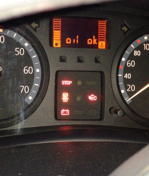

Clio ne vžge, blokada vžiga?
Napisal/-a MihaMe Sr jan 27, 2016 9:09 pm
Živjo.
Prosil bi za kakšno idejo kaj bi bilo narobe z avtom.
Clio 2 Storia letnik 2006. Do 2 dni nazaj je delal brez problema. Včeraj ga normalno poskušam vžgati in vergla, vendar ne vžge (nazadnje se je vozilo 2 dni prej). Prilagam slikco katere lučke gorijo - stem da desna rdeča lučka utripa in ne samo gori. Torej ko dam kontakt se vse lučke seveda prižgejo, ostanejo pa samo te iz slike in desna utripa. Še preden poskušam vžgat, ker že sistem javi "STOP".
Malce sem bral kot bi bila nekakšna blokada motorja. Res pa je, da preden sem vstopil v avto sem trikrat zelo hitro pritisnil gumb na ključu za odklep (prvič in potem pomotoma še enkrat ter potem logično še hitro enkrat za odklep zopet). Je lahko kakšna blokada proti kraji ga zmedla? Poskusil sem z rezervnim ključem tudi že.
Hvala za morebitne ideje.
Ob kontaktu lučke, desna utripa

Ko je kaj na kodi ključa ob kontaktu utripa rdeča med STOP in SERV...tako da moraš met napake nekje drugje in po vsej verjetnosti na senzorju glavne gredi/vztrajnika/obratov

Čare, si misli ta senzor iz videa, da poskusim sčistiti ali zamenjati?

To je senzor vztrajnika ja,dostikrat pomaga če ga samo očistiš.

Sem ščistil ta senzor vztrajnika, ampak še vedno isto - pred verglanjem iste lučke. :/
Je ša kakšen drug senzor enostavno na tak način kot tega preveriti?

Lučka za grelne svečke tudi stalno gori ali se ugasne?

Že priklop na kak kitajski tester bo rešil 90% težav...Napaka je nekje na elektroniki. Lih ta lučka to signalizira. Majo pa renoji že od nekdaj težave s konektroji. Za začetek lahko samo probaš premigat vse konektorje...
.Drugač pa moj pripetljal dokaj podoben....pripeljal, parkiral ugasnil. Drug dan enostavno ni vžgal....niti kašlanja....samo verglanje...vzrok? Odvijačene vse 4 tuljave.

lancia hf, misliš ona levo na sredini? Ja, skoz gori (vse tri na levi gorijo skoz, desna pa utripa). Včasih zdej tud tista desno od STOP gori ampak ne vedno (imobilizer menda).
Sem ga peljal mehaniku in naj bi bila kriva elektronika in električar, ki ga še bo preveru, je reku, da po obnašanju je računalnik kriv, ki ga bo verjetno treba zamenjat.

Pol pa uch enota kej zafrkava ? Glede nato da so ble stem enotam precejšne težave sploh prvi Clioti faze 2.
