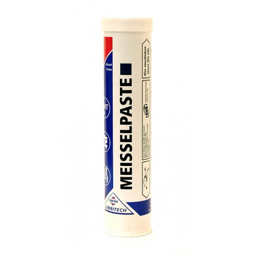

Vibrira tudi če ploččice v ležišču prime korozija .... največ škode se naredi z visokotlačnimi čistilci ko sperejo vso mast in narinejo vodo v vse špranje.
Ploščice se morajo prosto gibati.... očistite ležišča in ustrezno podmažite z bakrom, da se bodo ploščice gladko pomikale.

Napisal/-a Ivan36 To apr 05, 2016 9:20 am
JA v primeru NOVIH zavornih diskov in ploščic. A z diski praktično na nuli tolerance ne pomaga več mazanje :lol: V desetini osebnih vozil je treslo samo do menjave zavornih diskov za nove potem nikoli več kljub na 14 dni pranje vozila v avtopralnici in doma z kerhrjem.
