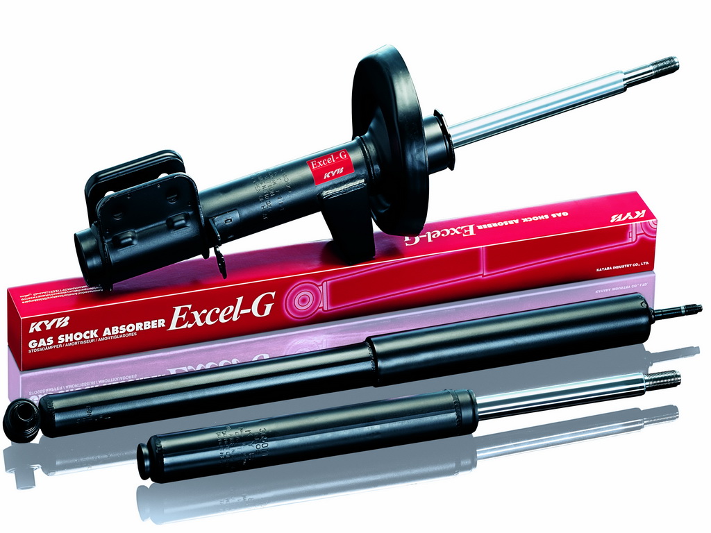

Duši v obe smeri pomika... lahko bi delali razstavljive da bi si vsak po želji nastavo. :)
Je pa res da "plinski" (primer KYB s priponke) so vsi bolj trdi do 60m/h pol se začnejo šele "mehčati" ko se plin začne mešati z oljem.
Navadni oljni so mehkejši pri nižji hitrosti a se za močne avtomobile ne dobijo, ker prehitro izgubijo svojo funkcijo pri večji hitrosti.

Sem imel v planu enkrat kupil KYB pa ker se jih "kritizira", katere se potem splača kupiti da avto nebo pretrd ob počasni vožnji (do 40km/h) po makedamu, hkrati pa nebo ladja na AC pri 150+? Sprašujem za P406 Coupe, teža je skoraj 1.5 tone.

Tudi kayaba je vrhunski amortizer, je prva vgradnja Japonskih vozil. Res pa je, da se prodaja kar nekaj izpeljank amortizerja - temu je primerna cena in kvaliteta. Pri kakšnem cenenem oljnem amortizerju ne pričakovati kakšno veliko kvaliteto.
Kar se tiče trdote in obnašanja vozila, pa ima prav @lisko, bi človek predvideval, da poznamo vsi toliko tehnike/fizike, da bi to lahko vedeli. :D Razna različna olja, pretoki, šobe, so samo finese ki dopolnjujejo vzmeti in geometrijo podvozja.

Kolikor sem gledal, ima KYB tri vrste:
- plinske
- oljne
- mešanica obojega
Nato, kolikor sem bral, oljni niso ravno dobri za dolge relacije oz. športno vožnjo (kar je imam zelo malo), zato sem razmišljal o njih ali o mešanici. Sicer pa, nikjer nisem zasledil podatka kaj točno pomeni za armotizer "dolga relacija".
Nisem pa zasledil različne range za zgorne tri vrste, pač, to je to. Ni bilo opcije cenejši ali dražji plinski/oljni.
@čare: glede na to da bo tole strošek okoli 400€ ali več, nebi ravno "testiral" oz. probaval vsak mesec druge, bi raje vzel take ki so preverjeno dobri. Zato sem se tudi odločil za KYB in ne Monroe, kateri so na trgu dlje in bolj znani.
