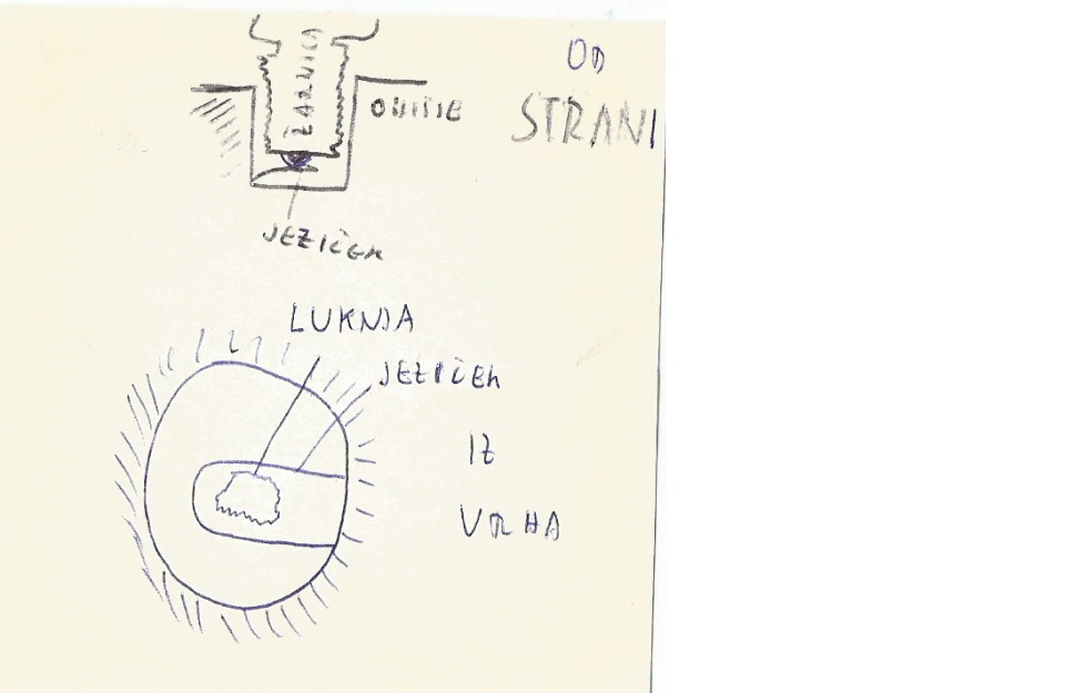

Pozdravljeni!
Po spletu okoliščin sem podedoval starega MB 200, ki ga je "vozil" star sorodnik-sami veste koliko,... :lol: (0). Avto je ohranjen malo vozen itd,...imam pa naslednji problem. Na zadnjih lučeh (tam kjer sede žarnica) je jeziček, ki služi kontaktu. Na dveh lučeh je ta jeziček tako izrabljen da je na njem nastala luknja,...in zato med vožnjo luči utripajo (pozicijske) ker druge luči ne najdem me zanima če imate kakšno rešitev kako bi to luknjo "pokrpal". Za vsako informacijo se vam zahvaljujem! LP Gape
PS V priponki je na roko narisana slika za lažje predstavo problema

Lahko se popravi obstoječo luč, ali še bolje, naroči novo.
Je registriran kot starodobnik?

Slikaj vložek žarnice in ga daj gor, mogoče ima kdo takšnega doma, lahko da celo jas

Poskusi najprej jeziček samo narahlo privzdignit z kakšnim izvijačem.

Zaradi slabega stika je "pojedel" kontakt, na novo se ga hladno pocini, seveda če je osnova še dobra.

Probaj najprej polotat zadevo, seveda s pomočjo paste, da se bo lot prijel. Namesto paste, lahko uporabiš tudi aspirin 100 :)
