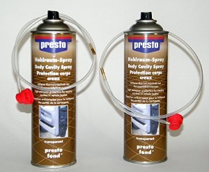

Napisal/-a Nikola_Tesla Po apr 11, 2016 5:11 pm
Uporabna temeljna barva za vozila je edino dvokomponentna ... HELIOS-ova je pod imenom "EPOLOR.
Votle dele pa (v poletnem času) od znotraj dobro prešpricati z voskom ... v priponki vzorčni primer voska, ki ima priloženo cevko.
Dobi se tudi od DINITROL-a vendar nimajo zraven cevke... morda se dokupi posebej.

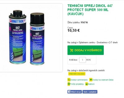

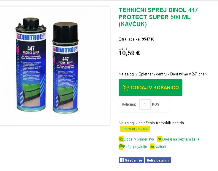

Zadnji zaščitni nanos (mehanska zaščita kolotekov in pragov pred peskom) pa DINITROL 447 KAVČUK (sivi ali črni)... dobi se literski ali v spreju 500ml.
lp.
PRESTO - Body Cavity Spray.jpg (18.68 KiB) Videno 5262 krat
yashica
Prispevkov: 2362
Re: Popravilo Korozije
Napisal/-a yashica Po apr 11, 2016 7:04 pm
Pri težavah z rjavenjem notranjosti pragov pride v poštev le vosek, ki zavira rjavenje in se zaleze v vse špranje, od Dintrola je to vosek ML.
Sprej verzija s cevko je tako-tako, kavčuk v spreju pa tudi ne da enakega rezultata kot kartuša + pištola.
Za votle dele je pravi način le kompresor in ustrezna pištola. Sam imam tole, s cevkami dolžine 1.5 metra in premera 6mm. Prideš povsod zraven ;)

Black_Racer®
Prispevkov: 1660
Kraj: Toti Cjele
Napisal/-a Black_Racer® Po apr 11, 2016 7:25 pm
Ja voski in te zadeve v spreju ni to to ni nobenega pritiska in nič samo nekaj pljuva ali pa s curkom nese kar pa ni ok, pištola s kartušo in kompresor pa gass pa bo kvalitetno narejeno ker nese pod pritiskom in lepo razprši ;)

Se pravi,prvo zbrusim do svetlega pleha,kjer pridem zraven,potem namažem z wurth pretvornikom rje(pustim 3h) in premažem z temeljno barvo. Vse votle dele, kjer ne pridem zraven pa našpricam z voskom. Vse potem prešpricam z DINITROL 447 KAVČUK. Kaj pa je sedaj z šprickitom,barvo in lakiranjem?

Napisal/-a Black_Racer® Ne apr 24, 2016 9:50 am
V vseh trgovinah z avtodeli :)
Body in dinitrol 447 je eno in isto oboje je pobarvljivo...
