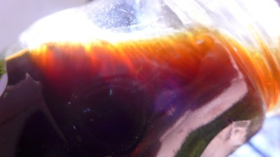

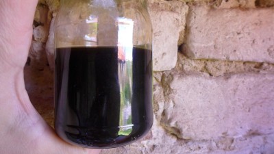

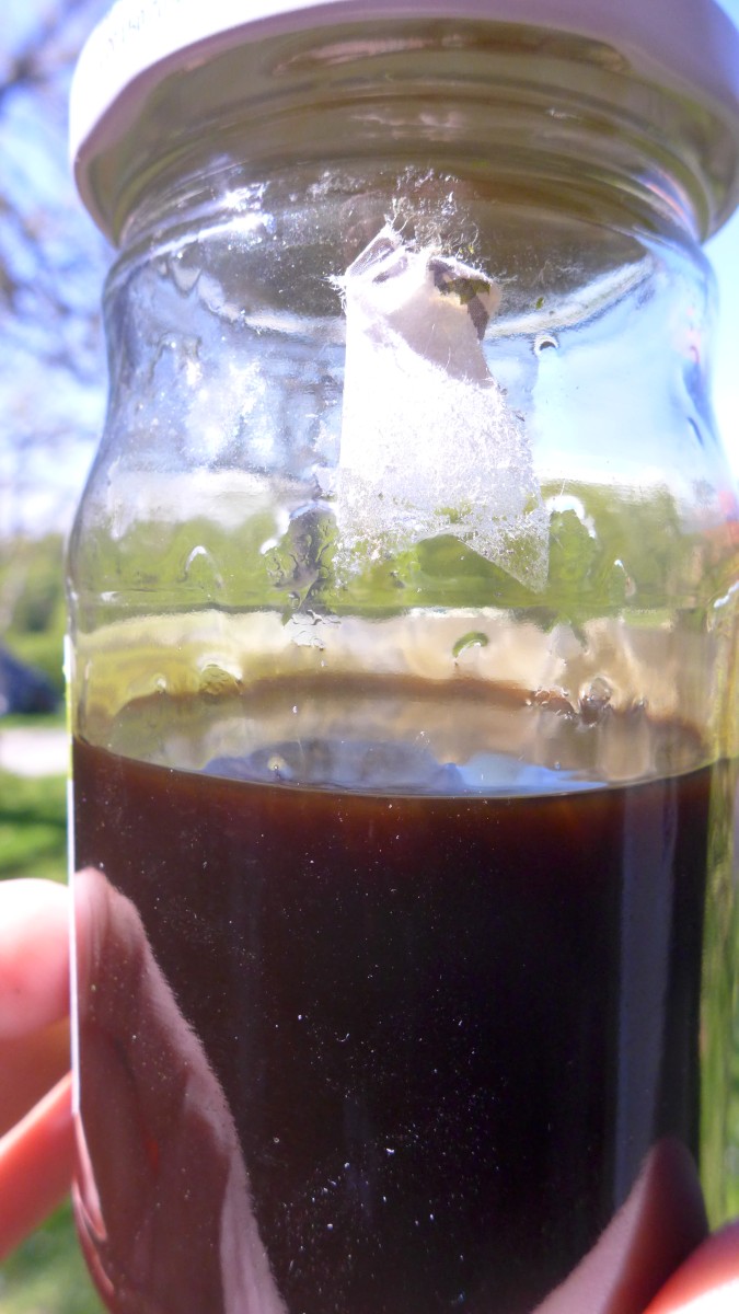

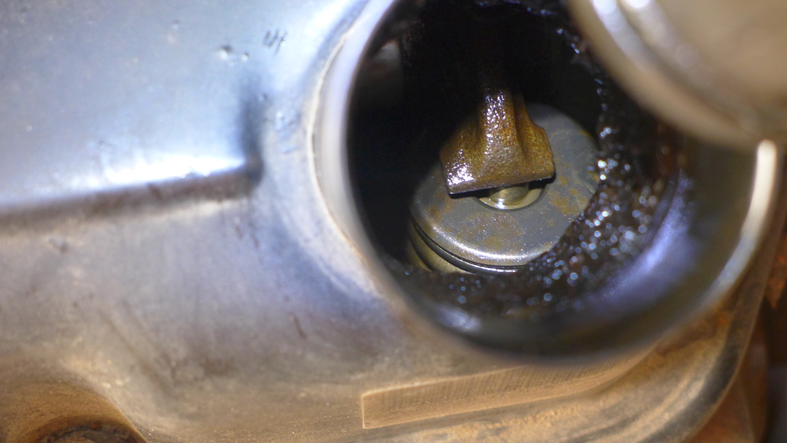

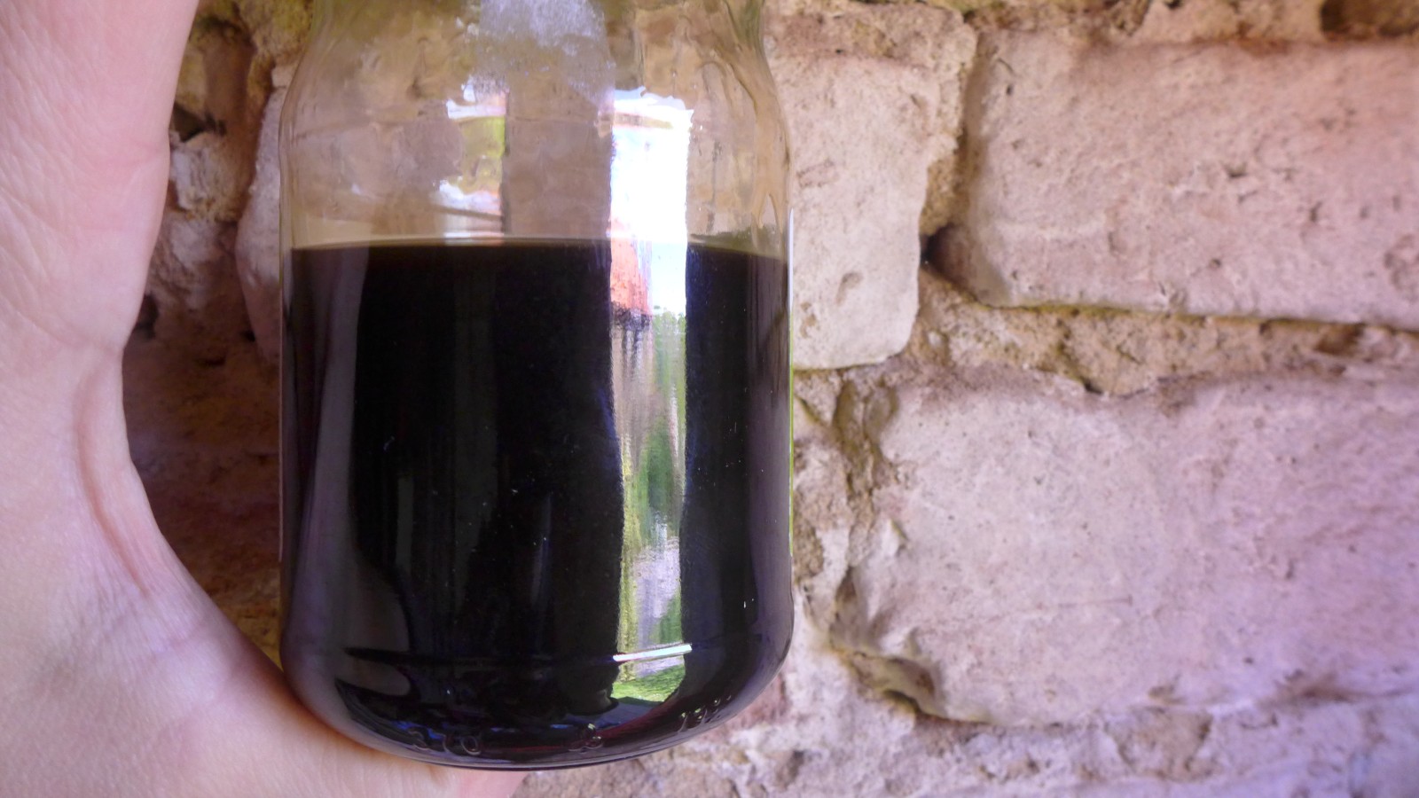

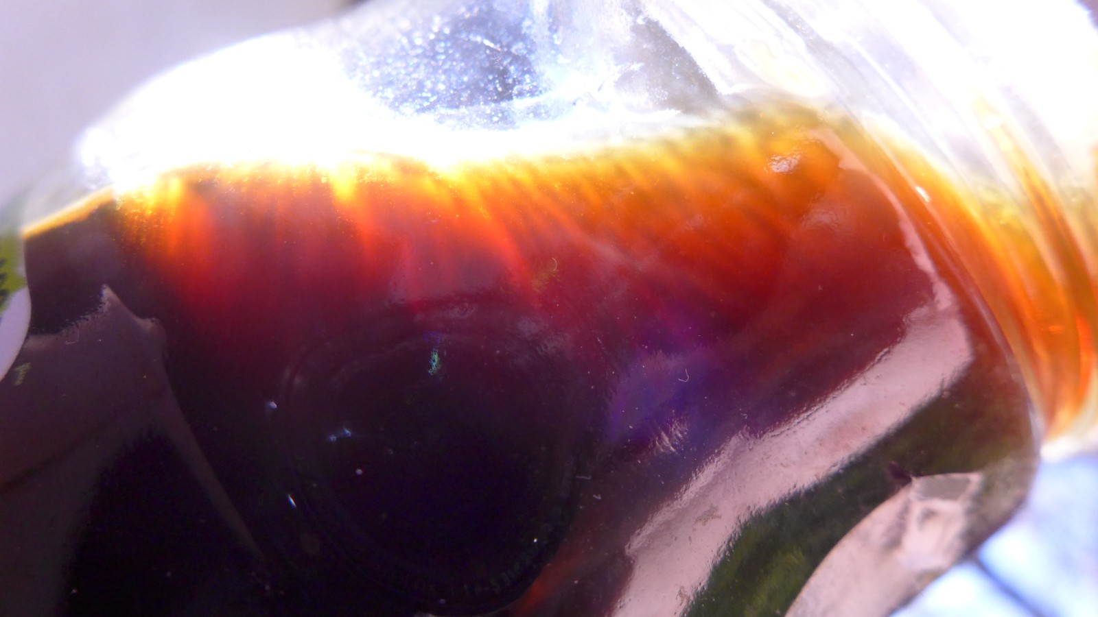

"po 2-3 menjavah bo očiščen" - na kolko km pa? Glede na to, da je zdaj preteklo celih 18kkm (eni očitno ne dajo nič na to), sem razmišljal, da bi menjal čez recimo 3000km ... kar bo ~3 mesece. prehitro?
Pokrov od ventilov; sama vzmet izgleda sorazmerno čista, ampak je pa okrog luknje trdo zasušena inu zapečena nesnaga. Imam namen ta teden sneti pokrov pa da vidimo, kako je stanje pod njim.
Naslednjič zagotovo menjam pri 80°C, pa pustim, da izteče do zadnje kaplje ....
bom nabavil kako poceni USB sondo, pa jo vtaknem v karter ... ne bi ga rad snel, dokler ne vidim stanja notri ... skrbi me cev za olje - oz. "oil pick-up" (ne poznam slovenskega termina) ...

Sej 18.000 km ni predolg interval, ne skrbi. Večina vozil ima menjavo med 20.000 in 30.000 km, večina interval tudi za par tisoč km podaljša (zamudi na servis).

O teh 30kkm intervalih je bilo že dovolj slabega napisanega... Ta fiesta ima pa še interval leto ali 15(ali celo 10) kkm. Drugače naredi ene 3-5000km pa spet menjaj, pa pred tem res dobro zagrej motor, potem pa redno menjuj na 10kkm in to je to. Sicer pa nikoli ne odteče popolnoma vse olje iz motorja, kak deci, mogoče dva je čisto normalno da ga ostane v motorju, pri tebi ni bilo dobro ogreto in je očitno še nekaj več, glede usedlin v karterju malo dvomim...

Trdne usedline (garež) pomeni da olja prejšnji lastnik ni menjaval vsako leto... ga je le dolival.
Sklopi motorja so se bolj obrabljali in zna sedaj motor malo bolj piti olje... kak liter do liter in pol na 10k ni pretirano.
