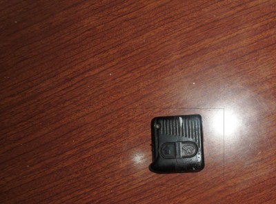

audi a4-kaj pomenijo oznake na daljincu?
Napisal/-a sipr Če apr 21, 2016 10:58 pm
Pozdravljeni! Imam Audi A4, 1.8, letnik 1998, bencin, motor ADR.
Prilagam fotko daljinca centralnega zaklepanja. Prosim za pomoč: kaj pomenita oznaki na daljincu?
Naj razložim, da že nekaj let nisem rabil daljinca. Avto sem odklepal s ključem. Danes pa mi je crknilo centralno zaklepanje; ob tem pa je ostal prtljažnik zaprt in ga ne morem odpreti na noben način.
Šel sem po daljinec. Začel pritiskati na tipki. In se je vklopil alarm. sedaj imam same probleme z alarmom...Jutri zjutraj, ko bom s ključem odklenil avto bom zbudil pol vasi.
Za začetek bi rad izvedel, kaj pomenita oznaki na daljincu-oziroma zakaj se tipki rabita?
Hvala za odgovore

To ni original audi daljinec, ampak naknadno vgrajeno DCZ, mislim da SPAL....
Tipka z puščico je zaklepanje / odklepanje, tipka A pa je alarm, v primeru da si ogrožen, lahko ročno sprožiš alarm.

Ne vem zakaj se avto ne odklene, ko pritiskam na puščico. Baterija v daljincu je v redu.
Kaj lahko sploh storim?

Bi mogoče kdo vedel, kje oz. kako izklopim alarmno napravo?

Si pregledal varovalke za daljinca in predvsem za centralno?

Sam vidim dve rešitve:
1. sem prepričan da je nekje napisano za katero napravo se gre in se poišče navodila za njo.
2. se zapeljete do avto električarja in to aftermarket zadevo vrže ven.

X2
dodal bi samo:
3. odpre se pokrov motorja, poišče zvočnik alarmne naprave in na njem je kljucavnica, tam se ključ obrne v servisni način - črna škatla postane samo še balast. :)

Mi je avtoelektrikar rešil problem. Je deaktiviral alarm. Ven je vzel alarmno enoto GETRONIC gt109
Še preden je prišel mojster sem pregledal vse varovalke in so bile OK.
Zvočnik alarma pod desnim sprednjim žarometom pa je bil zame v zelo nedostopnem predelu.
Hvala vsem ,ki ste se oglasili
