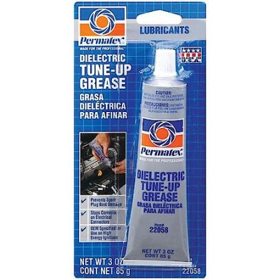

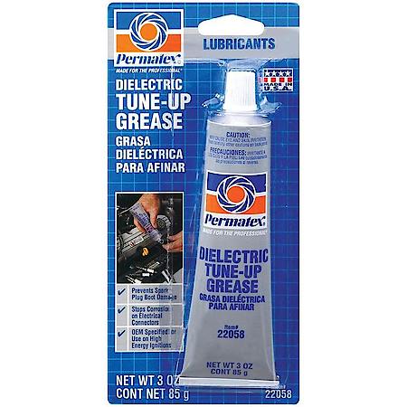

Kabli za svečke prepojeni z vlago in prebijajo... in kaki oksidi na svečkah.
Nebi škodila "revitalizacija" kablov... očistiti, presušiti v peči na 60° in "impregnirati" s permatexom s priponke.
Lp.
Permatex Dielectric Grease - Technical Data Sheet.pdf
(72.34 KiB) Prenešeno 73 krat
