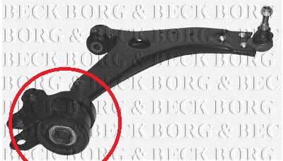

Pozdravljeni,
sem danes dvignil avto ter poskuil še malo močneje potresti gume. ter ugotovil da je malo lufta na puši na roki (pravzaprav na obeh rokah), slika katera puša je v prilogi.
Je možno da zaradi tega volan trese ali moram iskati napake naprej?
- Ali se da zamenjati samo pušo?
- ali je bolje menjati komplet obe roke?
- Ali je smiselno dati obnoviti roke?
Hvala za odgovore

Napisal/-a hippo Sr jun 01, 2016 6:19 am
Samo puše zamenjaj.
A trese samo pri pospeševanju?

Trese pri višijih hitrostih.
načeloma trese ko avto vzdržuje hitrost + malo močnje trese ko se bremza iz višijih hitrstih.
Sem bil pa danes pri mehaniku ter pravi da puše sicer nimajo lufta (je pa za zamenjavo zardi gume)
naj bi pa imel luft zglob vilice. Je možno da zaradi tega trese?
http://www.rezervniavtodeli24.si/2196284-trw
