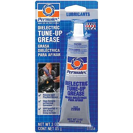

Vžigalne kable če so še originalni (stari 16 let) in prebijajo v vlažnem vremenu se da doma lepo poboljšati.
Očistiš jih nesnage, dobro presušiš v pečici na 50-60°C in impregniraš s Permatexom... potem so še za par let.
Preverite še kontakte kablov pri svečkah... radi oksidirajo in je slabša iskra.... malo oksidi malo prebijanje kablov pa smo tam.
Lp.
