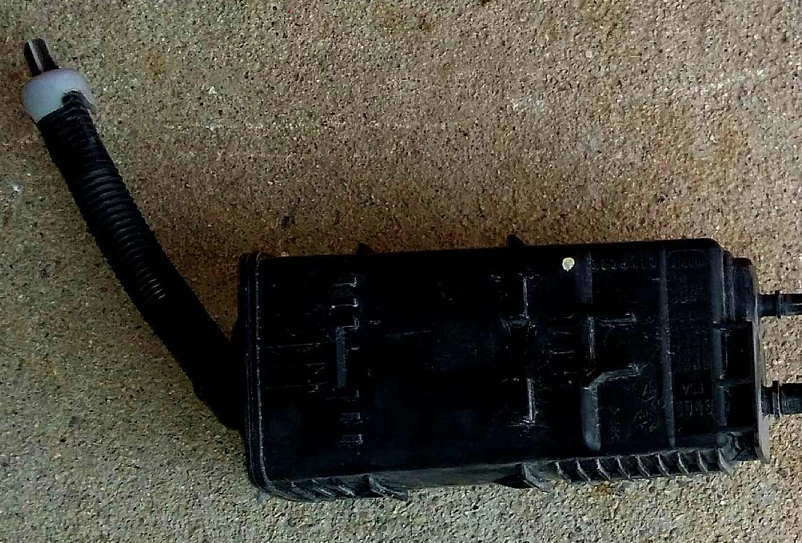

Filtra za bencin sigurno nima. Ima pa neko skatlo ki se ne da razstaviti. Prilagam sliko ko sem ga demontiral .
Filter sem dobil zraven ko sem narocil dele za servis. Se zdej se mi valja nekje v kleti. Tudi mehanik je potrdil da filtra ta avto nima. :(
Mi je pa cudno da trese samo po vzigu.

Hm ali pa je mogoce to filter? :roll:
