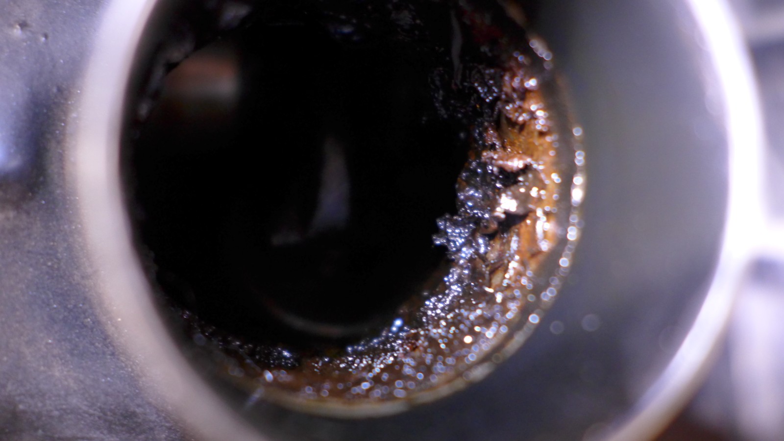

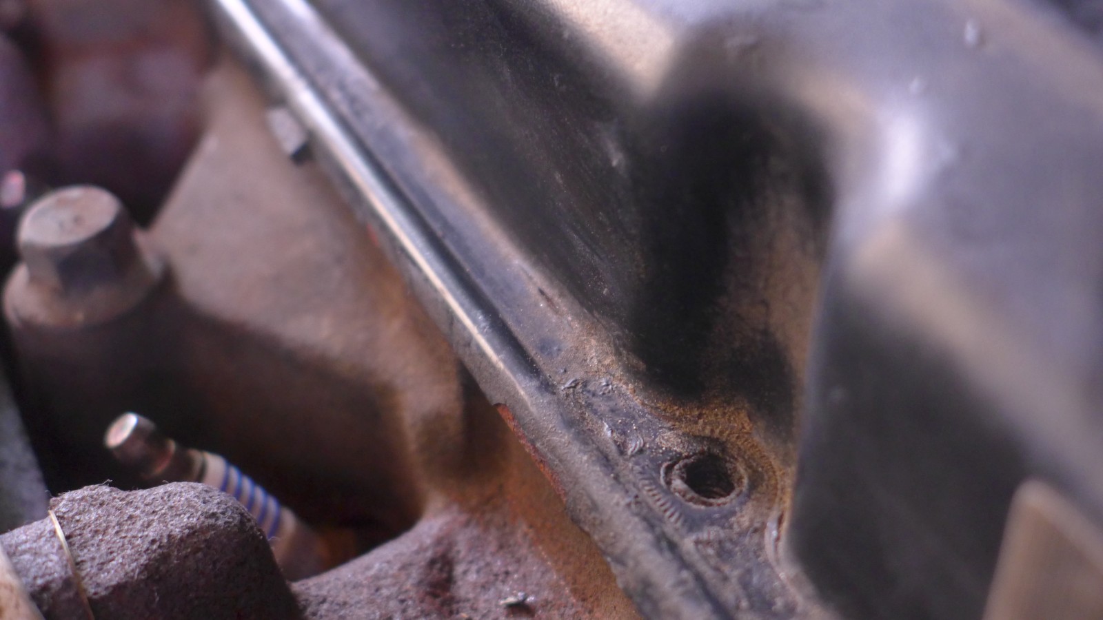

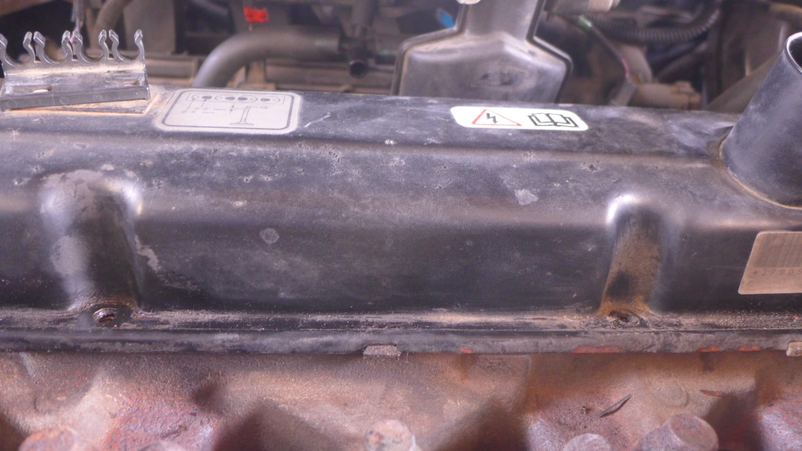

Zdravo,
radi bi preveril odmik ventilov. Pri teh mašinah naj bi se preverjali na 16kkm, moj ima 72kkm in se že malo sliši kot pisalni stroj.
Nastavljanje je razmeroma enostavno, kolikor sem videl - ima samozatezni vijak, torej nič hecanja s ključem in izvijačem.
Seveda nisem niti malo računal na to, da ne bo pokrov šel dol... zgubil eno uro in nič. Sem udarjal z gumijastim kladivcem .. (a rabim gumijasto macolo??...nimam maneverskega prosotra za kaj večjega=)
poskusil zvigniti z izvijačem - ta se je samo upognil, premakne pa se nič...
z nožkom ne pridem zraven, ker ima pokrov dol upognjen rob...

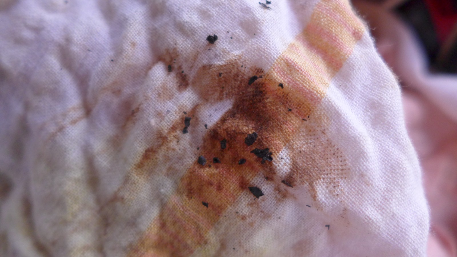

(notranjost je polna zapečenega olja - že zaradi tega bi jo rad dol dobil, da spucam to nesnago... najbrž ni dobro, če to pada not v motor... :?.
sem s prstom ven polovil, par koščkov mi je padlo not... )
je mogoče, da je kdaj kateri serviser vse skup zalepil na glavo? Tesnilo je iz plute... a se to tako prime gor samo od sebe?
Prosim za nasvet, če imate kake trike na zalogi...

Mogoče smešno vprašanje, pa vendar ............ se je odvilo vse vijake??

ja, so samo štirje - dva spredaj, dva zadaj.

tole ti je en brihta na tesnilno maso, ali pa lepilo za stekla skupaj dal.
Poskusi sledeče; z primerno velikim izvijačem našponaj pokrov in z drugo roko tolci z gumijastim vijakom po pokrovu. To poskušaj na več mestih na pokrovu in počasi se bo moral udati.

predvidevam, da bom moral tako dolgo/močno, da bo rezultat zvit pokrov......? :/
verjetno se ga ne da potem več poravnati do te mere, da ne bi puščal olja? imam sicer novo tesnilo, lepil pa ne bom, za naslednjič, ko bo treba spet ventile nastavljat..
je pa pokrov kovinski, ne alu.
huh, če je res zalepljeno, bom verjetno moral paziti še na to, ko bom to nesnago dol spravljal, da ne poškodujem naležne površine na sami glavi?...
sr×××, nekdo prihrani 10minut da ti povroči 3 ure dela... :evil:

naležno površino na glavi neboš kr tko poškodoval, ker je glava iz gusa.. Boš prej zvil pokrov. Bi pa res pokrov moral brez problemov it dol. Tudi sama pluta nebi smela tako močno držati pokrova.. :S Bi pa jaz osebno še poskušal z gumijastim kladivom.
