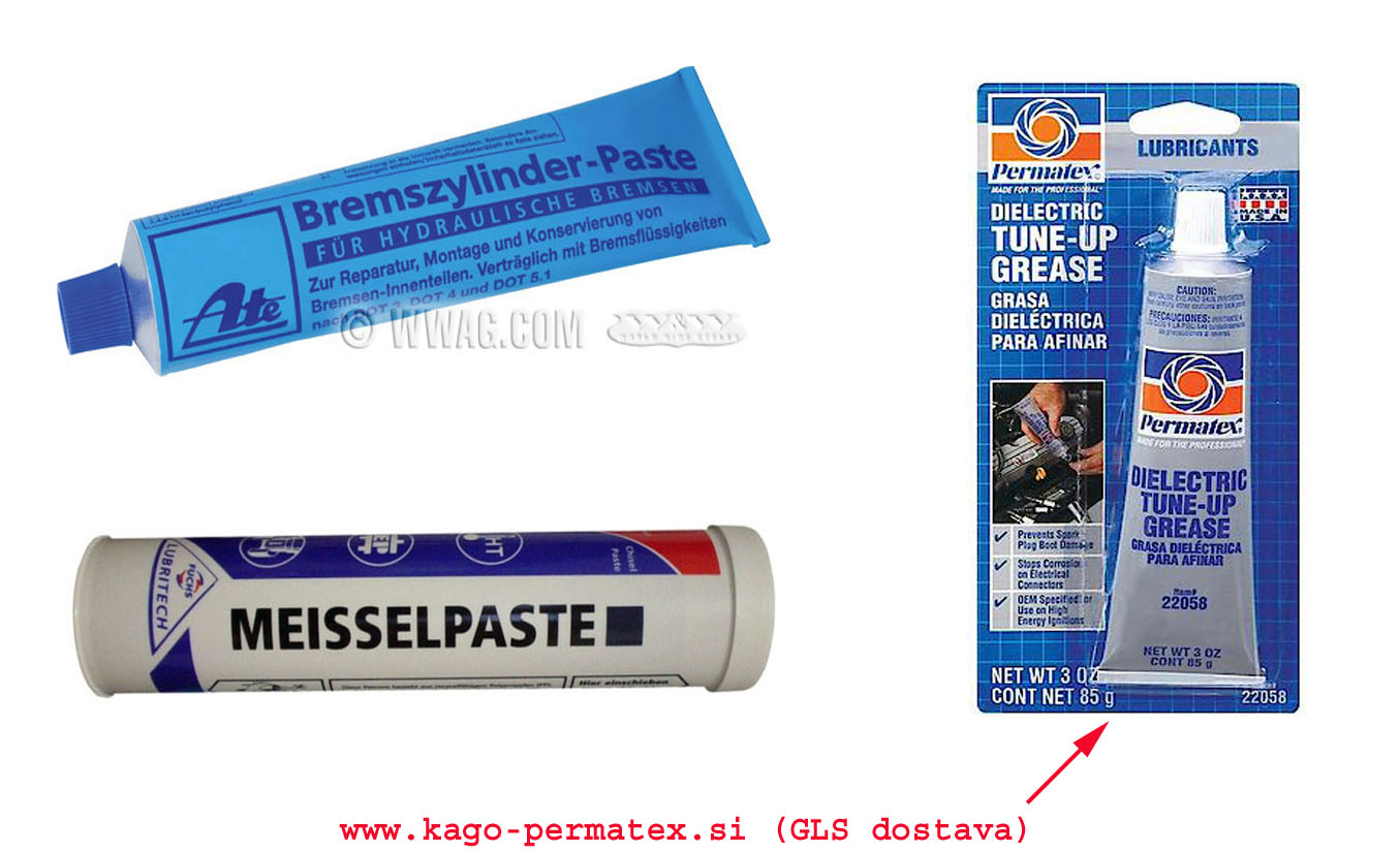

Vzvodovje na bobnih je potrebno prečistiti in podmazati z bakreno mastjo da se samodejno lahko nastavlja.
Verjetno je še kaj za podmazati (mogoče tudi kaj za zamenjati) po 13 letih :)
Lp.
