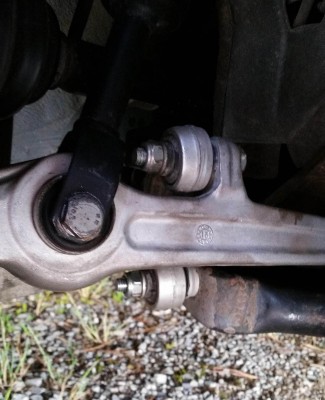

Smo menjali levo in desno tole gumo + še spodnjo glavno levo roko, da bojo obe enake. Pa še vedno na ležečem "boksne". Sicer manj kot prej, ampak še vedno je nekaj...nevem več.

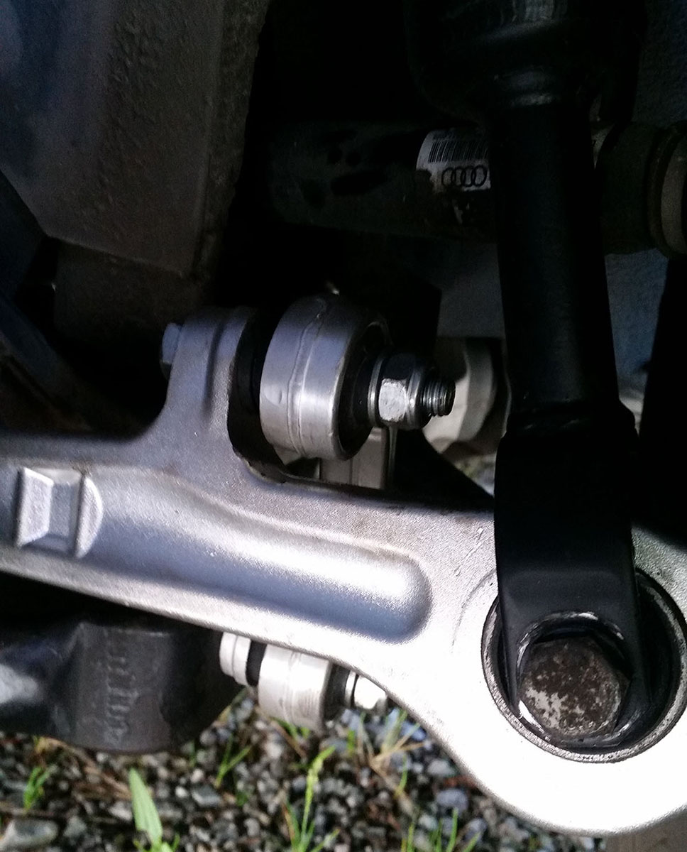

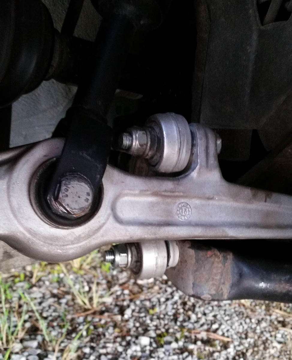

Napisal/-a Slicker To jul 05, 2016 10:43 pm
Dj poglej če ste prav obrnili lunce stabilizatorja. Pašejo v obe "strani", in lahko da se naslanja na roko čez ležečega.

Napisal/-a blackey Sr jul 06, 2016 2:31 pm
Mislim da je to ok. Ima še gor prav puščice narisane. Sem še slikal:
leva stran
desna stran
