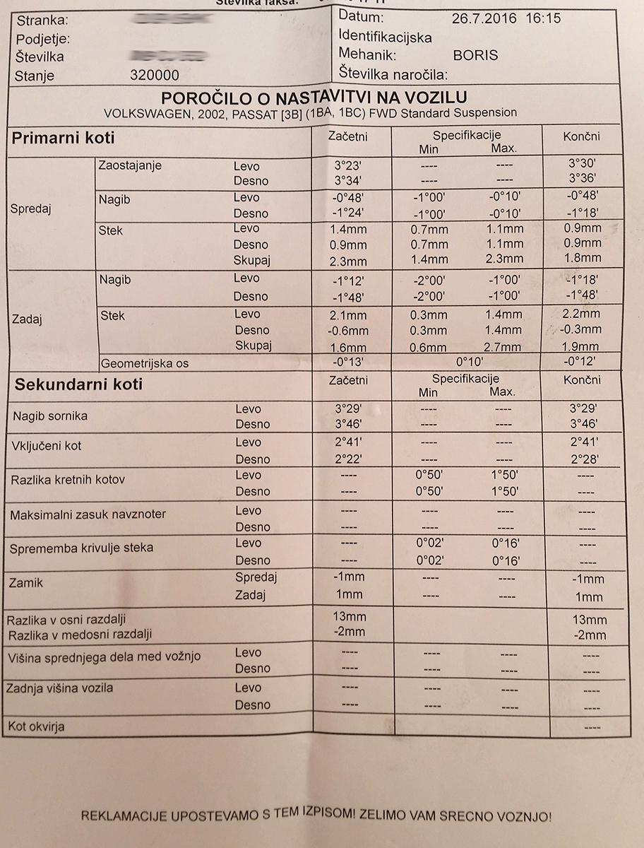

Zdravo. Danes sem na passatu 03l. dal narediti optiko. Mi zna kdo iz teh številk povedati če vse štima z optiko? Mojster mi zadaj sploh ni nič štelal, pa ne vrjamem da je vse bleščeče, ampak iz teh številk sam ne znam razbrati nič...

Kako to misliš, da iz teh številk ne razbereš nič?
Vzemi list v roke in glej v njega toliko časa, da se ti posveti...

No, ti bom pomagal.
Prvi stolpec je začetno stanje- ''podrta'' optika.
Zadnji stolpec je končno stanje- zrihtana optika
Srednja dva stolpca sta tovarniški podatki s tolerancami- zgornja in spodnja, min in max. Številke zadnjega stolpca morajo biti med min in max. Okej?
3. razred osnovne šole drgač tole....

@blackey, spredaj imaš nagib malce "iz faze" na desnem kolesu. Sam nagib na tvojem vozilu najbrž ni nastavljiv, delno pa se ga najbrž da korigirati z vijaki na amortizerju. Ampak samo do neke mere. morda je sedaj že maksimum, kar se da storiti. Za kaj več bi moral kupiti ekscentrične vijake.
Kolo je nagnjeno spodaj navzven. Simptom bi bil pobiranje gume na notranjem robu, ampak pri tebi tega ne bo, ker je malenkost iz toleranc. Kaj pomeni "spodaj navzven" boš razumel iz pripete slike na koncu.
Stek je točen na obeh kolesih.
Zadaj pa sta nagiba zelo v redu, Stek pa je izven toleranc na obeh kolesih. Pri enemu preveč v negativno, pri drugemu preveč v pozitivno smer oz. eden je "odprt", drugi pa "zaprt".
Mislim da zadnja prema skoraj zagotovo ni nastavljiva, razen spet malo zamika. Ampak za to je potrebno odtegniti zarostane vijake, čemur pa se mehaniki izogibajo kot hudič križu. Tudi če mu to uspe narediti, si že po zgoraj napisanem razbral, da ni garancije, da bi sploh uspel korigirati brez ekscentričnih vijakov. Glede na izpis bi ti znalo rahlo odnašati "rit". Zadnjim gumam ne bo všeč. Kako "močno" je to izven toleranc, pa ne bi znal povedati.

@primozek: Začetna in končna mi je jasno, nisem pa vedel zakaj je srednji stolpec oz. kakšno vlogo ima. Hvala.
@zzitop: Avto ni bil nikoli zaleten... prvi levi blatnik je bil barvan do sedaj, to je pa vse. Gre pa avto drugače čisto ravno, če spustim volan. Tut "riti" ne odnaša nič ali da bi ga kaj vleklo. Mam zdle cca. 13kkm z novimi gumami in so vse enakomerno obrabljene, tudi zadnje.
