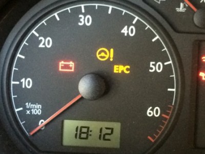

Napisal/-a Brangelina Pe sep 09, 2016 5:27 pm
Pozdravljeni,
imam polota letnik 2002, bencinar. Pred kratkim se mi je na ko dam kontakt prikazala lučka za servo volan in se pojavi zravnen zvok (glej sliko) ta potem izgine in ko avto užgem se tudi ne prižge več. Sem se že peljala okoli 60 km v eno smer in se lučka tudi ni prižigala med vožnjo, servo volan tudi ne izklopil. Ali me mora biti strah glede tega, pred tem se mi to ni pojavljalo.

Ivan36
Prispevkov: 4577
Re: lučka za servo volan
Napisal/-a Ivan36 Pe sep 09, 2016 7:04 pm
Tu je več napak in tudi zvok!
http://www.vwserviceandparts.com/servic ... or-lights/
Steering
Stop the vehicle and do not continue to drive (3x audible warning).
• Yellow Solid: Power steering assist reduced
• Yellow Flashing: Malfunction in the electronic steering column lock
• Red Solid: Power steering assist failure
• Red Flashing: Malfunction in the electronic steering column lockm‐1x audible warning
http://www.leithvwraleigh.com/warning-indicators.html

Napisal/-a Brangelina Pe sep 09, 2016 7:15 pm
pr VW je tak vsaj starem modelu, da se lučke ki kažejo normalno prižgejo in ostanejo sam te, ki so na sliki... ko se avto užge ugasnejo vse. prej mi ni gorela samo za servo volan...
sem šla k avtoelektroniku je rek, da je verjetno prišla vlaga med žice in da bi mog pogledat 2h dela. potem sem šla k drugemu pa je rek, da če je volan med vožnjo ok, nima kaj delat. očitn bi rad prvi samo zaslužil.

Pelji ga nekomu ki ima tester (to je naprava ki se priklopi na računalnik avtomobila) in prebere napake ki so shranjene.

Premalo toka ( masa/stiki/konektorji/kleme/akumulator/alternator ) ali pa senzor na volanski letvi - najprej na tester in od tu naprej.
