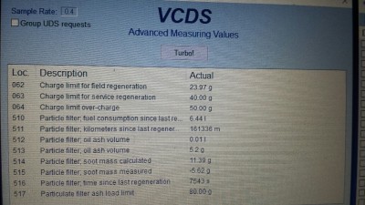

motom
Prispevkov: 568
Pridružen: Po jan 04, 2016 5:04 pm
Re: Avto kadi belo
Napisal/-a motom Pe okt 07, 2016 5:36 pm
Na servisu imajo v vpogled obilo podatkov o stanju dpf filtra, se pravi so točno vedeli da bo čiščenje neuspešno.
Tole je le nekaj izbranih za primer...
