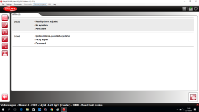

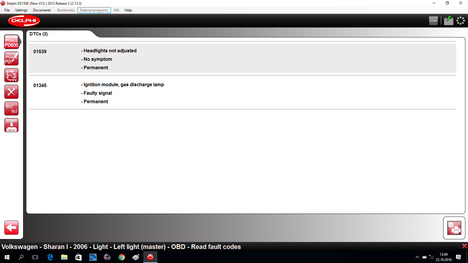

Naj podam rešitev, lepo po korakih....
Avto priklopim na tester, pokaže napako
, ok modul za vžig hin.
Da se prepričam o stvari prestavim desno luč na levo stran in luč sveti.
Diagnoza potrjena. Luč razstavim kolker se da in začnem malo mrdat kable, sestavim nazaj, priklopim in glej ga :twisted:
luč normalno dela! Tako da je bil problem samo v stiku oz konektorju enega od kablov.
