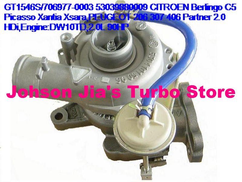

seba424 je napisal/-a:Mislim da te mašine nimajo turbin nisem prepričan, bom pa vseeno pogledal hvala.
Ima turbopolnilnik...
Nekaj takega imaš not

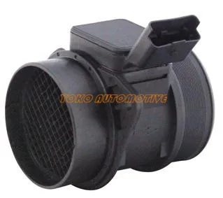

Napisal/-a Ivan36 Po okt 17, 2016 6:31 pm
MAF
Umazan MAF
