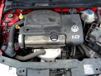

Hmm, "smetana" sigurno ni dober znak, sploh zdajle,ko še ni nekih nizkih temperatur...
Ali je bil modificairan oddušek karterja??
[attachment=0]1.0aer.jpg[/attachment
Če je bil modificiran, mora biti cevka od srednjega šraufa na pokovu ventilov, do zračnega filtra (poleg tega pride menjana še ena druga cev, pod zračnim filtrom ,ampak to se ne vidi na prvi pogled).

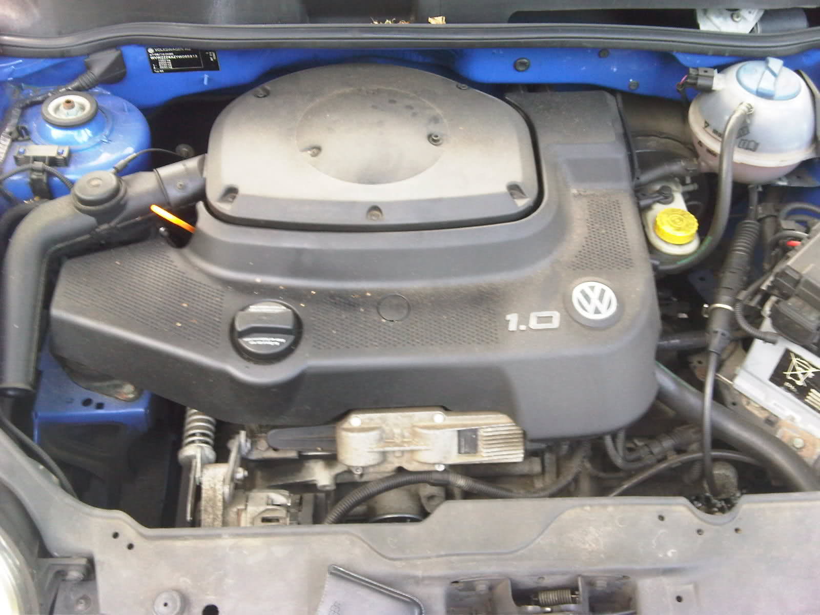

POzdrav ,
Motor v mojem Lupotu je drugačen...
V prometni piše AHT.
Kako sedaj biti vsaj 99% da je tesnilo...? Je še kakšen poseben simptom?
