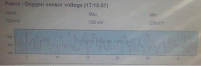

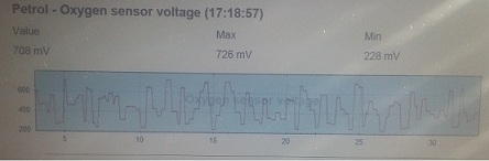

Hvala vam za odgovore. Naložil sem graf lambde sonde prosim za mnenja :D . Hvala.

sonda dela.
mogoce je spodnja vrednost malo visoka,ampak dela pa.
tut odziva se dovolj hitro.
pomeri še lambdo za katalizatorjem in prilepi
