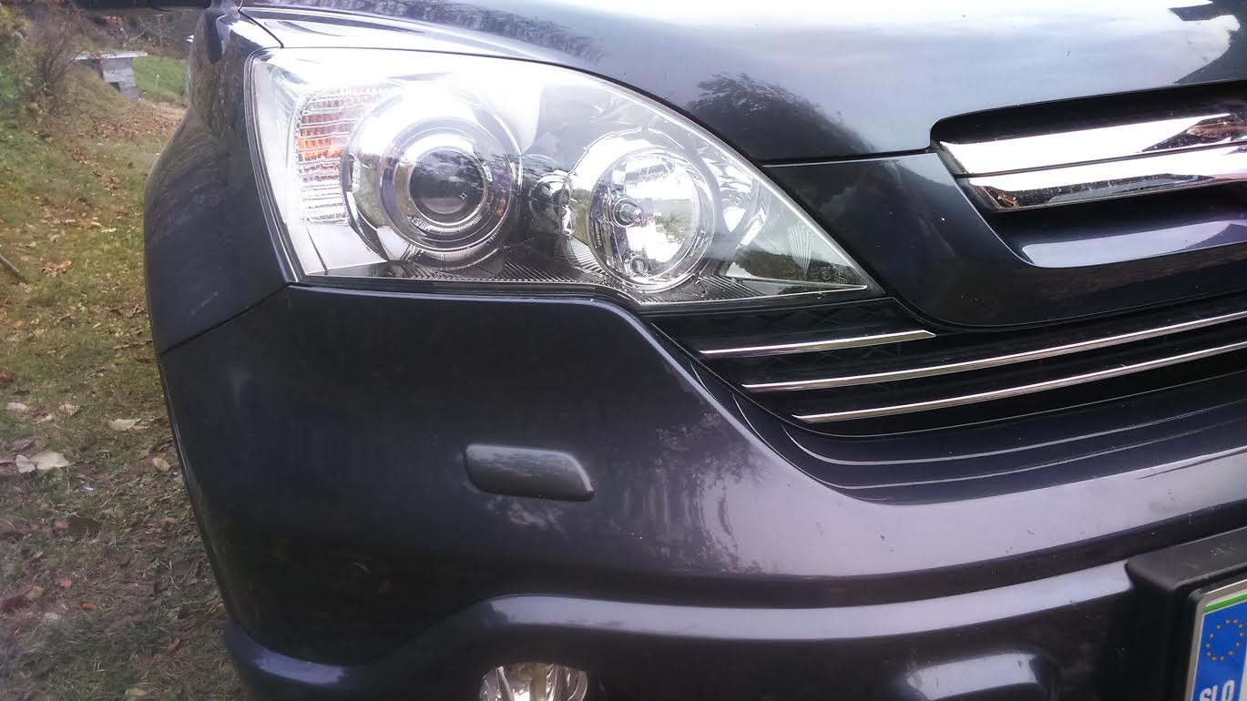

Pozdravljeni. Imam torej problem ki je opisan v naslovu- pranje ne deluje. Tista vodila ki bi se mogla pripeljati iz odbijača se sploh ne premaknejo....
Ima kdo kakšno idejo? Luči pa so navaden xenon

Si testiral pri prižganih lučeh?
Varovalka pranja žarometov je cela?
Ponavadi se pranje luči sproži pri vsakem x pranju prednje šipe. Mogoče se pri hondi ne pri prvem, ampak npr. tretjem??

Seveda pri prižganih lučeh. Z pooblaščenca dobil podatek da pranje dela samo med vožnjo. Tak da mogoče zadeva celo deluje.
