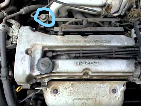

Pred časom sem dal spucat injektorje,sčistil sem še tudi vse cevke in kar spada zraven...Zdaj pa sem vse skupaj sestavil nazaj in ko avto zalavfam mi pri tem delu omenjenem na sliki kaplja bencin,kaj bi lahko bilo narobe?

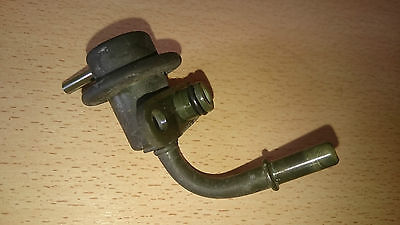

Mogoče vsaj kdo ve kje bi lahko kupil takšno tesnilo za regulator pritiska goriva,bencin kaplja ravno s tega dela kjer pride prišravfan z 2 vijaki in vmes je to tesnilo.

Tehimpex v Litostroju prodaja O-ringe. Zahteval material Viton za bencin. Za mere vzemi stari vzorec. Tudi kakšen TENG na Lavrici ima to. Če pa ne moreš javi mero na ZS, pa ti pošljem.
