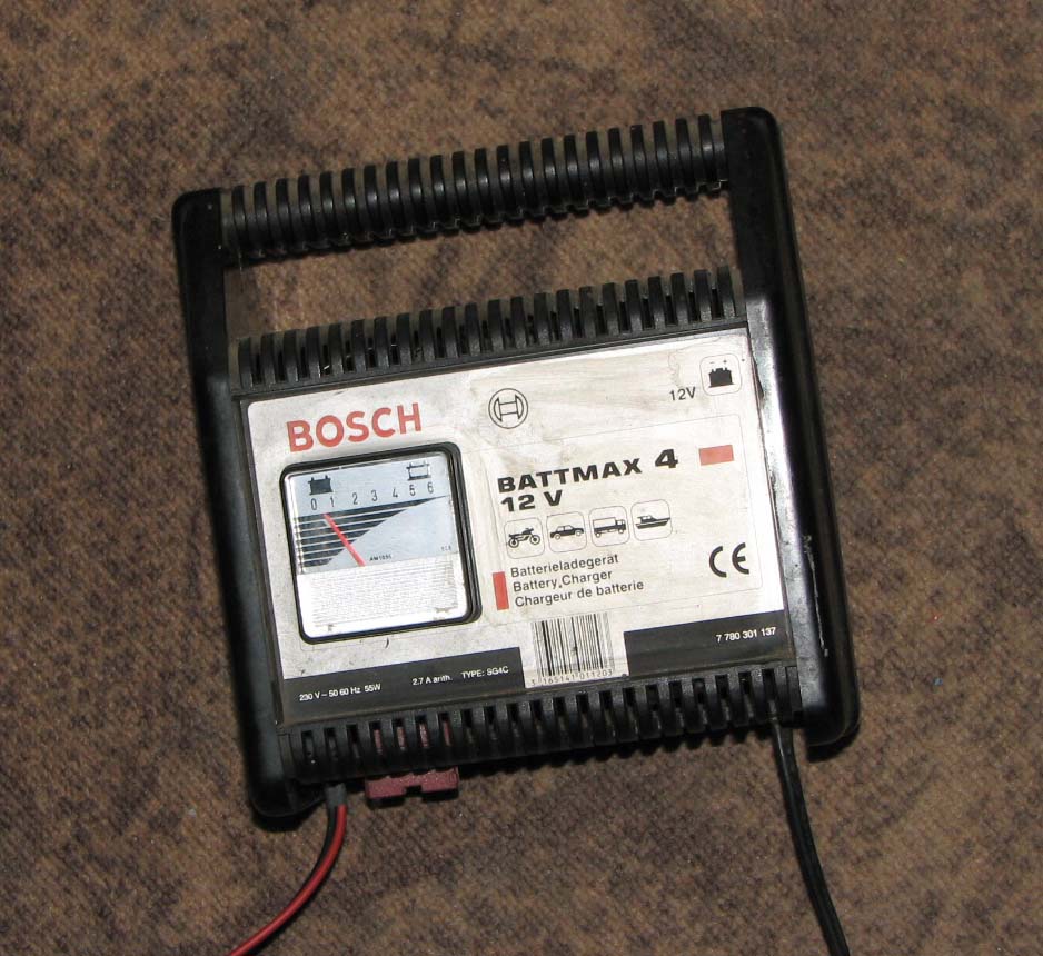

Bosch-ev battmax pa prekinja če je preobremenjen... za zaščito ima vgrajeno bimetalno stikalo.

Tale na sliki je sicer 4-ka,moj je 6.ka..
Preobremenjen ?
In točno kaj pomeni to ?
Normalno sem priključil izpraznjen akumulator . Ali je to znak da je kakšna celica v stiku ?
