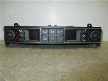

Lp! po dolgem casu se spet obracam na vas za pomoc.
in sicer me zanima,ce se je ze kdo srecal s problemom nadzorne enote za klimo/ventilacijo(nahaja se nad radijem) ,da se neda spreminjat temperature?enkrat sem ze zamenjal omenjeno enoto,ker se ni dalo spreminjat temperature(skoz 20C°) na desni strani,no po priblizno mesecu dni pregovarjanja s prodajalcem od katerega sem avto kupil da mi to okvaro uposteva pod garancijo mi je prinesel drugo enoto sicer rabljeno,ampak po menjavi enote je use delovalo bp.zdaj se je pa pojavil isti problem samo na levi strani(skoz max.temp)...mi mogoce lahko kdo,ki kaj vec izkusenj kako naprej?pa se da povem da imam se zmeraj staro enoto pri kateri je leva stran delala,se da mogoce kaj skombinirat iz dveh enot da bo ena delala?spodaj se slika o cem se gre.
hvala za odg.lp

Lahko da gre za serijsko napako pri tem modelu.
Če bi našel kakšnega majstra da razdre, mogoče se da popravit.

razdrem ze sam ni nek bavbav...me bolj matra kje bi nasel majstra k pozna zadevo..no bom razdru staro konzolo in poslikal kako zgleda..tud to sm slisu da naj bi bla to serijska napaka pri starejsih modelih..nism pa pricakoval da bo to pri tem modelu,pri katerem so kr dost "starih" napak odpravili :?

edit:pa da se dodam,da preden sem dobil drugo enoto,je avtoelektricar(delavnico ima v tacnu)od avtohise kjer sem kupil avto,razdiral armaturo in hotel zamenjati nek cip(pojma nimam kateri),ter posledicno je ugotovil da to pac ni mogoce,ker je potrebno zamenjati celotno enoto,no potem ko mi je ta avtoelektricar saral po armaturi se mi je tudi navi ugasala kar sama od sebe(crn ekran,tudi radio je ugasnil) ...potem ko sem js zamenjal enoto navi ni vec ugasala...je mogoce to skp povezano?

Na citroenih te krmilne enote kr dost crkujejo. Kolegu enkrat na 2 leti crkne v C4. Stane pa nekje okoli 200 evrov nova.

ce bi bla 200€ nova bi blo super,glede na to da na uradnem servisu stane 535€ :shock:

drgac kar se tice nadzorne enote sem po nasvetu avtoelektricarja probal zamenjati samo ekrancek kjer prikazuje temperaturo,ker naj bi bila to pogosta okvara...no pri meni to ni in zgleda da bom moral po novo nadzorno enoto :? :?

so odgovorili,da pride popravilo cca 100€,glede na to kok stane nova se bom verjetno odlocil za popravilo.
Porocam kako se bo izteklo,sem pa se vedno odprt za se kaksen predlog popravila.

Lp...da sporocim,problem je odpravljen z nabavo druge enote,seveda rabljena,ker nova je predraga :roll:
pokvarjene enote se bojo popravile,da bojo za rezervo.
