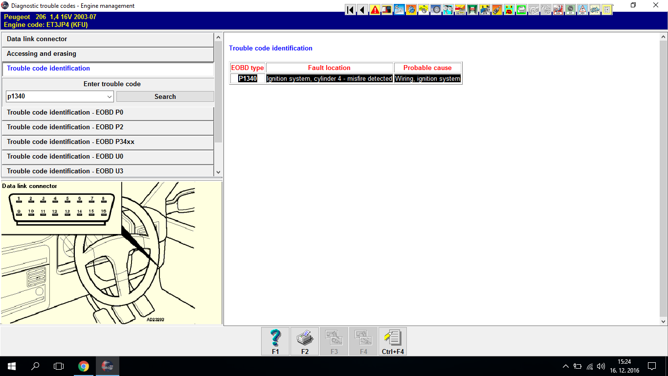

Ko se avto zagreje tam pri 2000 obratih začne cukat, pogori lučka pa pokaže omenjeno napako.
Avtodata napiše izgubo iskre na 4em cilindru. Malo gledam po netu pa se omenja senzor položaja odmične gredi.
Sem porbal zamnejat 1in 2ugo ter 3jo in 4to svečko, pa pokaže isto na 4em cilindru napako. Imel kdo pofoben problem oz. ve kaj bi lahko blo. Hladen avto pa lavfa normalno. Je pa 206 1,4 16v , KFU .
To je to

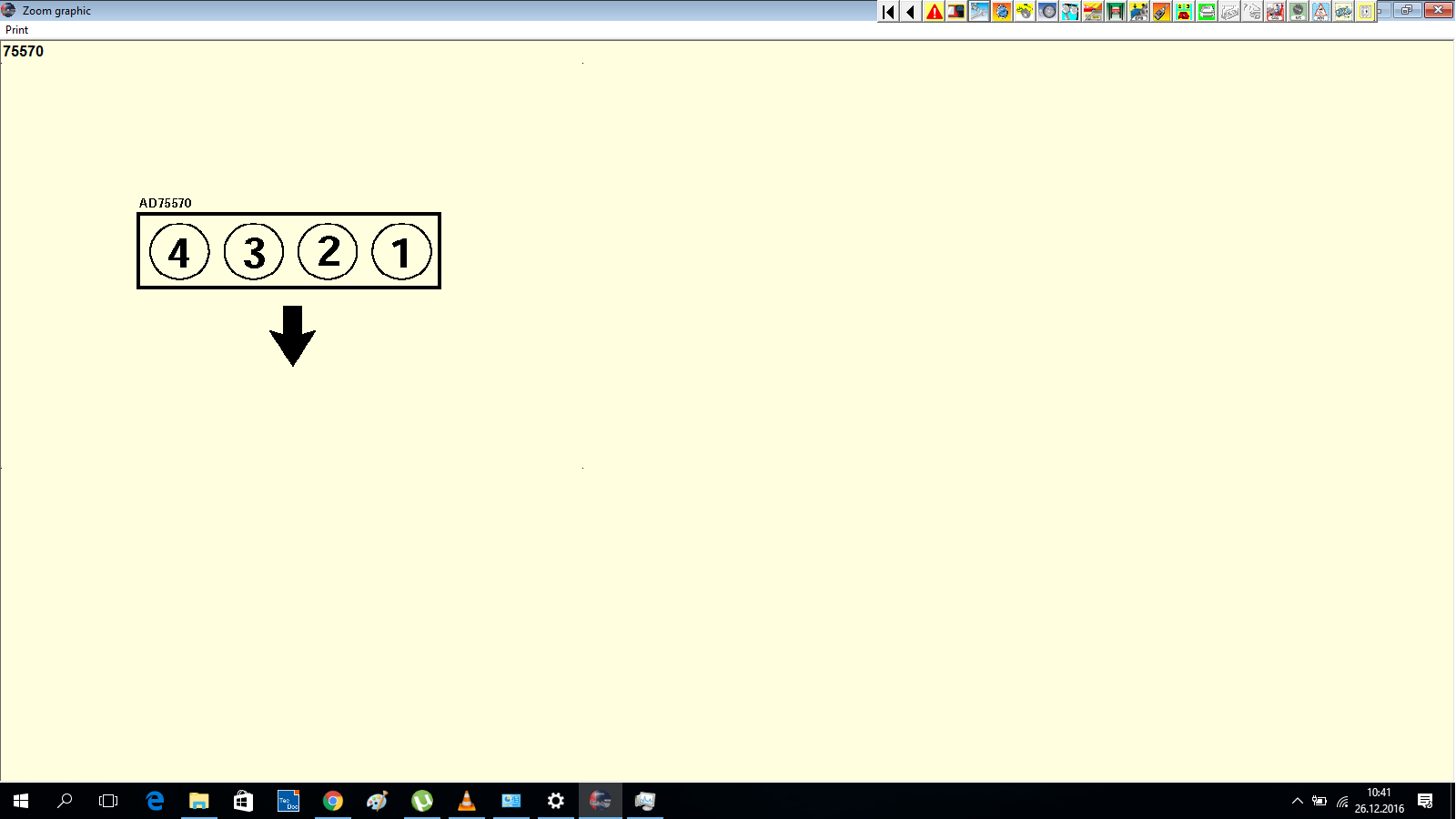

Avtodata pravi da je 4i cilinder pri jermenu. Grem kar v akcijo.
