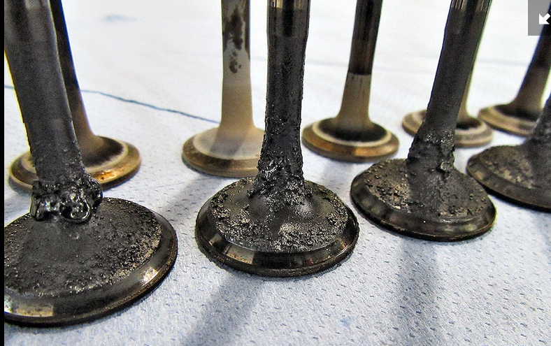

V Nemškem Autobildu so imeli na 100000km testu megane 1.2 130 in je bilo kar se motorja tiče bilo vse bp.
Tudi izmerjene zmogljivosta motorja so bile boljše kot pri novem motorju.
So pa omenili povišano nabiranje usedlin na sesalnih ventilih, po tem, ko so razstavili celoten motor (fotka v priponki).
So ga pa Nemci na svojem testu sigurno vozili bolj dinamično in niso cjazili.
Ta motor očitno zelo slabo prenaša počasno vožnjo in kratke relacije. Za to se kupi 1.5dci in ne 1.2tce.

kx500 je napisal/-a:V Nemškem Autobildu so imeli na 100000km testu megane 1.2 130 in je bilo kar se motorja tiče bilo vse bp.
Ugotovitve, da je bilo na testu vse OK, si lahko, glede na to, da gre za komercialni test, pri Autobild-u, enako pa tudi "zanikovalci" težav, nekam vtaknejo, saj je bil test verjetno opravljen v relativno kratkem časovnem obdobju, pretežno na daljših razdaljah in po avtocestah in ne v "realnen" načinu uporabe...
Če so ventili, pri 100k kilometrih, pri vozilu, videti, kot je razvidno iz slike, si lahko samo predstavljate, v kakšnem stanju so ventili vozil, ob normalni, vsakodnevni uporabi, še sploh, ko gre za vozila, ki se uporabljajo pretežno na kratkih razdaljah in izven avtocest.

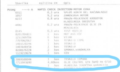

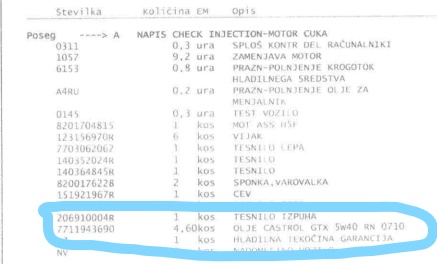

Za motorje 1.2 TCe se že od začetka 2020, ne uporablja več olje ELF, pač pa olje Castrol GTX 5W40 0710.
No, vsaj meni so ga dali v zamenjan, obnovljen motor, saj so servisi dobili takšna navodila proizvajalca, ker je le ta verjetno ocenil, da bi motor ob uporabi drugega, "boljšega" olja, lahko zdržal kak kilometer več, kot z "ELF-om"...

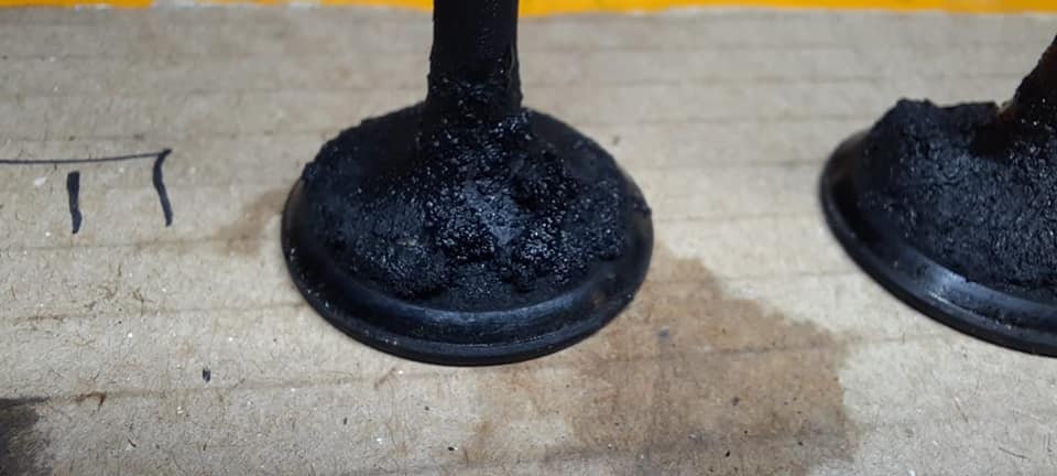

Ventili 1.2 TCe motorja po prevoženih 56.000 kilometrih pred čiščenjem...
