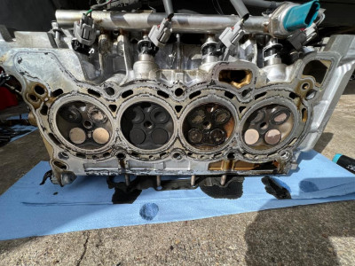

Re: Težava Renault Megane 4
Napisal/-a Limeta Sr okt 05, 2022 11:08 am
In po čiščenju...

coco66
Prispevkov: 352
Napisal/-a coco66 Sr okt 05, 2022 12:44 pm
Ti ventili še za v smeti niso
void
Prispevkov: 1827
Napisal/-a void Sr okt 05, 2022 2:18 pm
Te motorji imajo nasplošno probleme z zapaljenimi ventili, tako da me ne čudi. Kako ste pa ugotovili da je okrušen ventil?
coco66
Prispevkov: 352
Napisal/-a coco66 Sr okt 05, 2022 3:43 pm
Če preveriš kompresijo, se marsikaj vidi
void
Prispevkov: 1827
Napisal/-a void Sr okt 05, 2022 4:08 pm
Okej ima smisla. Kolk je pa bila če se spomneš?
boštjan_01
Prispevkov: 935
Napisal/-a boštjan_01 Sr okt 05, 2022 6:29 pm
Ventili 1.2 TCe motorja po prevoženih 56.000 kilometrih pred čiščenjem...
Pri 56 tisoč? Ali si mogoče mislil 560 tisoč?
Med zapaljenim in obrabljenim je velika razlika. Mene čudi v vsakem primeru.

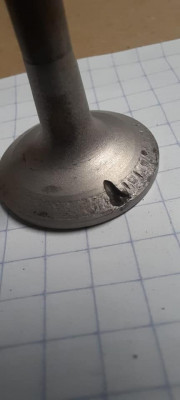

Limeta
Prispevkov: 39
Pridružen: Ne nov 24, 2019 9:22 pm
Napisal/-a Limeta Sr okt 05, 2022 8:08 pm
void je napisal/-a:Te motorji imajo nasplošno probleme z zapaljenimi ventili, tako da me ne čudi. Kako ste pa ugotovili da je okrušen ventil?
Komentar fotografije spodaj verjetno ni potreben...
sašo5

D12J12
Prispevkov: 1153
Kraj: Kranj
Napisal/-a D12J12 Če okt 06, 2022 12:12 pm
Kaj lahko lastnik v takšnem primeru sploh stori? Ok ventil zamenja, kaj pa glede vsega ostalega. Za moje pojme sta prvi in zadnji cilinder še nekaok ok, kaj pa s tistima sredinskima?
