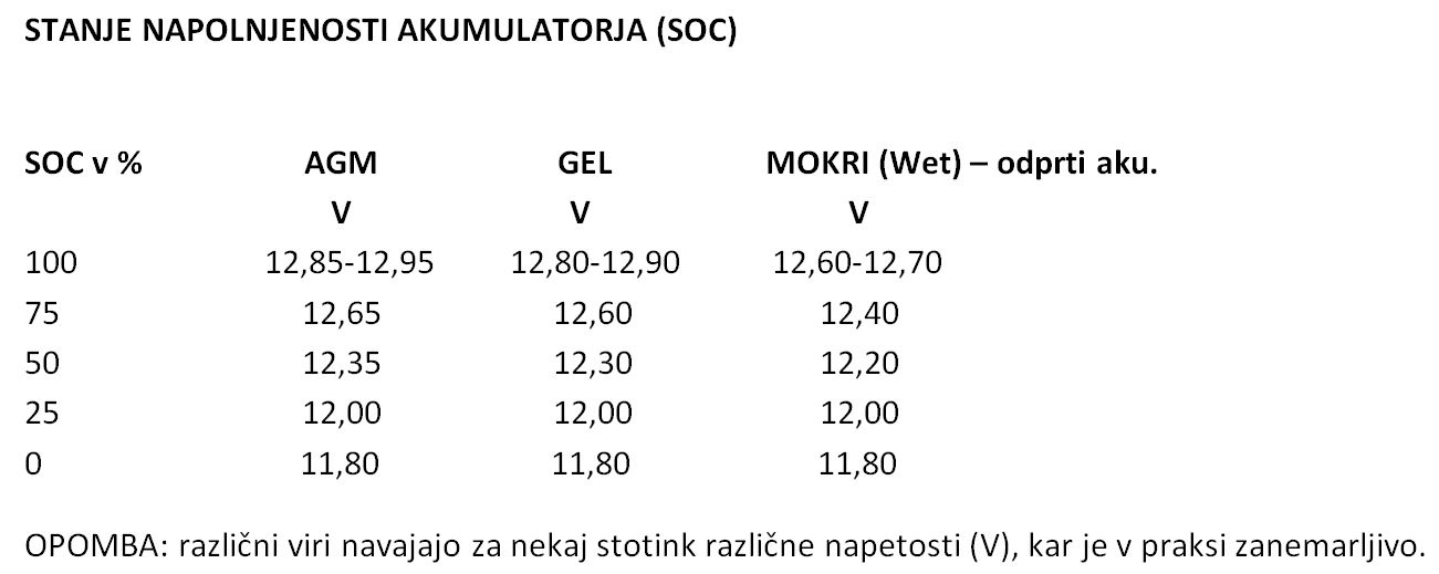

Sem pomeril, lepo kaže nekaj več kot 12V v mirovanju, tako da akumulator ni

Minimalne razlike v voltaži pomenijo že kar veliko.

BOBoo je napisal/-a:Sem pomeril, lepo kaže nekaj več kot 12V v mirovanju, tako da akumulator ni
V mirovanju, ja no, kaj pa pravi pri obremenitvi, ko štartate motor?? Pri obremenitvi je padec toka, to pa je dovolj, da ECU nima dovolj toka za ostale module, posledično vrže napako. Na testerju se to vidi - prekinjeno napajanje / tokokrog
Če ima akumulator drastično povišano notranjo upornost (= zanič), potem se bo napetost pod obremenitvijo opazno posedla. Brez bremena tako dober kot zanič akumulator lahko kažeta enako napetost, ko sta polna, samo slednjega se ne da več normalno uporabljati.

Sem izmeril:
Tok pri zagonu pade iz 12.11 na 10.6V.
Je to ok?

Ta akumulator je zrel za zamenjavo. Je odslužil svoje. Pri zagonu ne sme pasti pod 12V.
