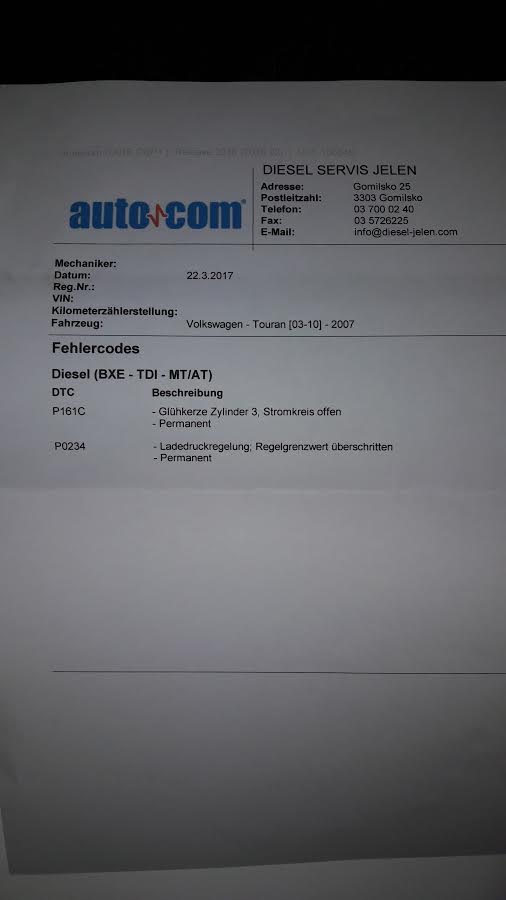

Prilagam sliko z testiranja,najdene dve napaki,za prvo vem da je tretja grelna svečka fuč,za drugo napako pa blage veze nimam.

BUNDERLA je napisal/-a:Prilagam sliko z testiranja,najdene dve napaki,za prvo vem da je tretja grelna svečka fuč,za drugo napako pa blage veze nimam.
Druga napaka je previsok pritisk overboost, zato meče v zasilnega.
Zdaj kaj je narobe ne vem točno oz treba pogledati ali je westgate ali lopatie v turbini, ki so kolikor jaz vem varibilne, senzor
