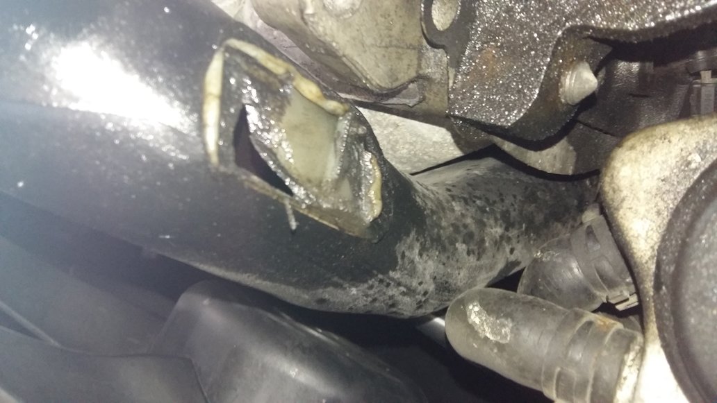

No zadeva je "rešena".
Avto je sestavljal klepar, šel je še čez enga mehanika in pooblaščen servis, pa nihče ni opazil tega.
Na dnu spodaj (pod plastičnim pokrov) je mašina vsa črna, mastna.
Pogledam intercooler cev (ki gre do turbine) in vidim veliko razpoko.
800 EUR so izvlekli z mene pa nihče ni videl tega, nesramnost pa kleparja, da je takšen del nazaj namontiral.

Kako to da piska in kje je ta luknja. Ni razvidno kako je to slikano. Če je kjerkoli v temu sistemu nezstesnjeno, potem lahko samo olje izhaja in ne zrak. To sem doživel na mojem avtomobilu ko je bila manšeta raztrgana od turbine zaradi nepravilne montaže manšete. Imam Sediči od Fiat ki ima turbolader turbino katere lamele, ki se pri ohladitvi in potem pri vžigu, dokler ni olje zagreto, ne postavijo pokonci, ampak so nagnjene do polovice v ohišju in zato se pojavlja žvižganje, če se odpeljem v mrzlem stanju motorja. Potem ko se olje nekolko ogreje se žvižganje ne pojavlja pri obratih motorja. Nisem verjel ampak sem v manualih pridobljene iz Nemškega Fiat Servisa Düsseldorf prebral tovrstno anomalijo turbine. Razni Fiat servisi so mi do takrat pojasnevali, da so lamele ukrivljene in prihaja to zaradi pojava poledenelosti pozimi v turbini ali pa je posledica trdega predmeta ki je bil usesan z zrakom med vožnjo. Hudič ga ved kakšna je to družba.

Ta slika je narejena spodaj pod avtom.
Odstranjen je bil plastični zaščitni pokrov.
Cev se nahaja med veternico ventilatorja in gusom mašine.
Seveda jo je čelno trčenje stisnilo skupaj in preluknjalo.
Ta prebita cev je cev, ki je priklopljena na interkuler na eni strani in v turbino na drugi strani. Od karambola je prebita cca 20cm stran od priklopa na interkuler, kakršno je klepar kar nazaj namontiral z luknjo, tako da me že 2 meseca zezajo lučke na ekranu da nekje zrak spušča, sedaj pa šokiran opazim da je spodnji del mašine čist črn. od mokrih saj.

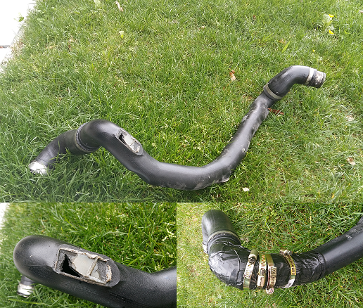

Cevi ni potrebno menjati z novo, staro se popravi :) Piskanje bi lahko bila posledica uhajanja zraka na mestu kjer se je povijalo počeno cev.

Danes sem krivca za 2 meseca živcev, ker so ves ta čas utripale lučke za napake na ekranu in ker avto ni imel moči, izruval ven in ga celostno pregledal. Problem je bila ta očitna luknja v cevi za turbina-intercooler, kot se jo vidi na sliki.
Ob tej priložnosti bi se še enkrat zahvalil kleparju, ker mi je namestil tako cev nazaj ko je sestavljal avto, da naslednja dva meseca, vključno z njim, nihče ni poznal vzroka za "air leak" in pomanjkanje moči motorja.
Ker tega rezrevnga dela ni, ker so prazniki in ker stane 145 EUR pri pooblaščencu, bom počakal na rezervni del, ko bo prišel z ebaya, tačas pa sem naredil tale domač "bush fix" in dal cev nazaj. Kot rečeno ugasnile so vse rumene lučke (check engine, engine, auspuh). Računalnik ne javlja nobene napake. Avto ima konkretno moč ob pritisku na gas.
Na videju pa se sliši (lučka za auspuh je ugasnila po tej vožnji), kako ob vožnji in vsakokratnem dajanju gasa, vse to spremlja žvižganje turbine - zdaj, ko naj bi bil pretok zraka utesnjen brez lukenj. Dokler je zrak puščal skozi cev, turbina ni delala tega zvoka.

Nepoškodovana cev ima to plastiko za fiksiranje cevi na avto, ki pa so je pri meni odtrgala od cevi (ostala je prišraufana na ogrodje) in s sabo je potegnilo tudi košček cevi, tako da je tam nastala luknja na cevi.

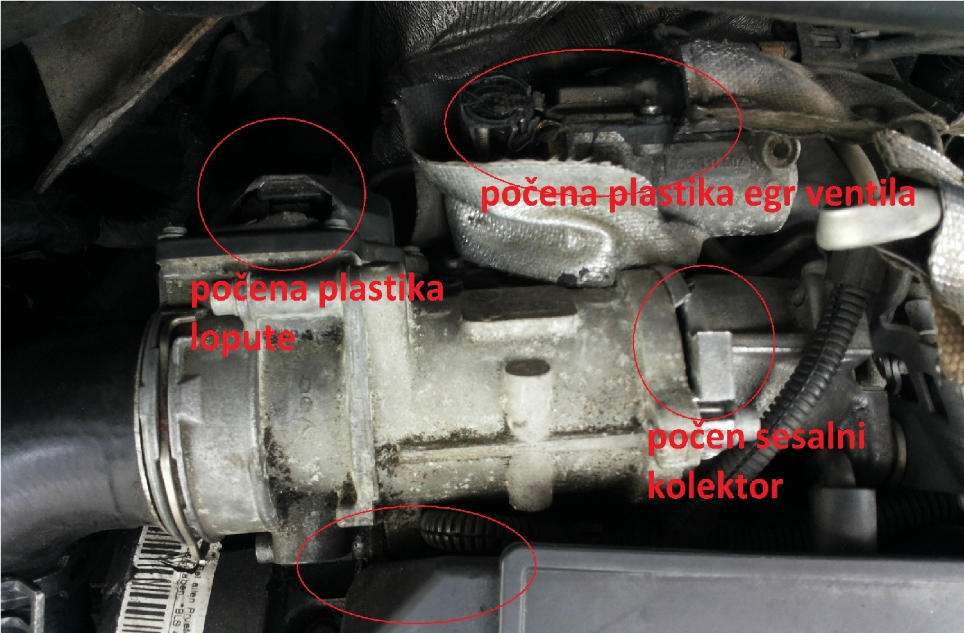

Takole je mašino zabilo proti loputi, egr ventilu in sesalnemu kolektorju, ko se je odlomil nosilec motorja na sovoznikovi strani.
Ne deluje, kot da je kaj na turbino pritisnilo, po drugi strani pa ne piska zastonj.
