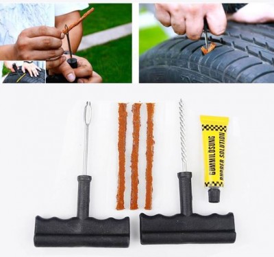

Kupiš nekaj takega za par € in imaš vedno pri roki vsaj jaz imam to vedno pa še kolesa ti ni potrebno sneti. Če bi bil iz dolenjske ti bi jaz posodil brez problema
