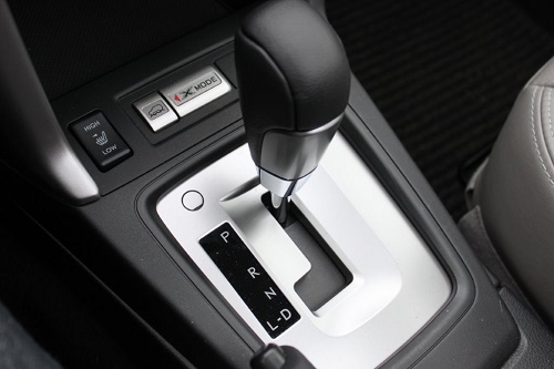

Pomeni to da pleg elektronske blokade obstaja možnost mehanske sprostitve menjalnika z ključem, lp.
Moj je podoben, štartaš motor, tale krogec otpreš potisneš sklopko vstaviš doten ključ in se ti menjalnik sprosti isti postopek je da dobiš ključ ven stem da moreš potisniti ročico menjalnika v P in jo potisnjeno zadržati naprej nato ugasneš motor in ko dobiš ključ ven nato spustiš ročico menjalnika in je zadeva končana!

Dodaten ključ!
Tako pa izgleda dodatni ključ!
