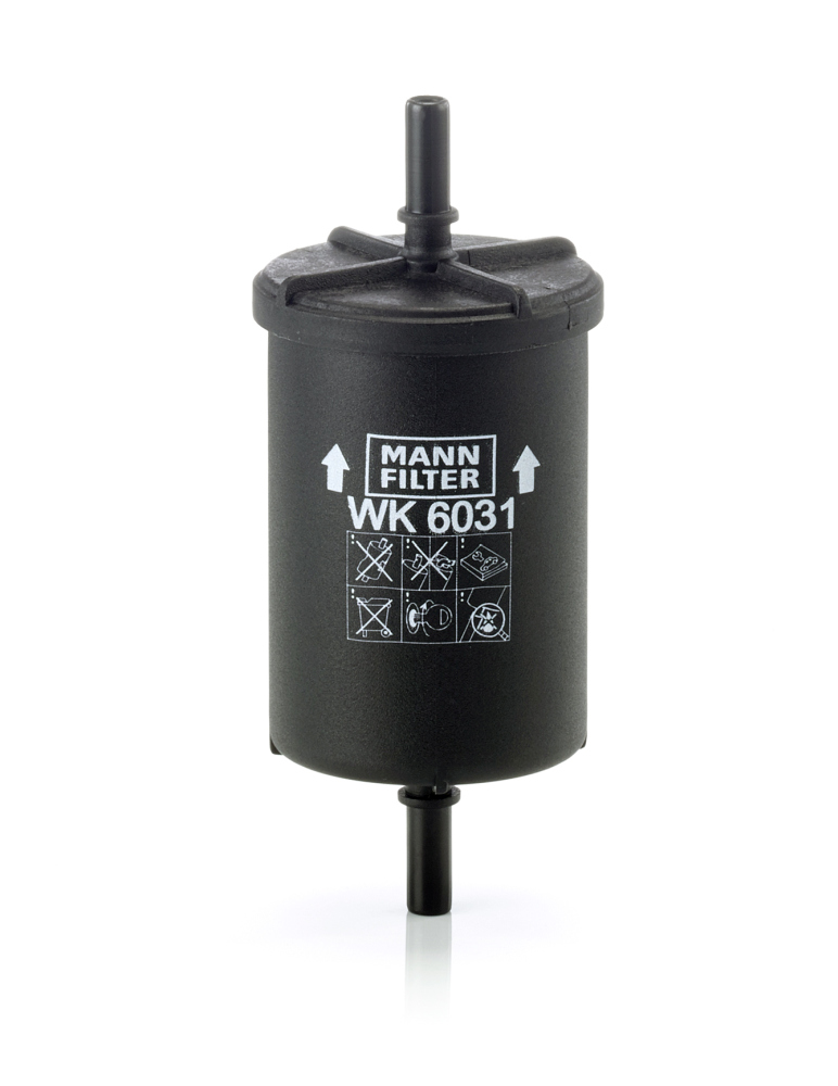

Mi lahko kdo pojasni kje točno se nahaja filter bencina na omenjenem avtu?

Gre za Peugeot 308. Če ga ima ne vem.Bi pa bilo v redu če bi ga imel.

Lahko ga ima v rezervoarju(se ne menja), drugače ga pa ima najverjetneje spodaj pri rezervoarju, okrogel, črn z dvema priseskoma.

Ne bi vedo eni pravijo da ga nima drugi da je.Me čudi da bi ga ne imel namreč gre se za to da mi morajo menjati vse 4 bencinske injektorje ker so verjetno zanič avto je brez moči in trokira skratka ne gre.

A se je težko uleči pod avto in pogledati, če se nahaja pri rezervoarju (zadaj levo ali sredina najbrž)? Če ga ne bo, potem je še vedno možnost vzeti tistega iz rezervoarja, ampak je potrebno razdiranje.

Avto nima filtra na cevi, ampak ga ima samo v tanku.
Na cevi je lahko samo, če ga je kdo naknadno montiral
