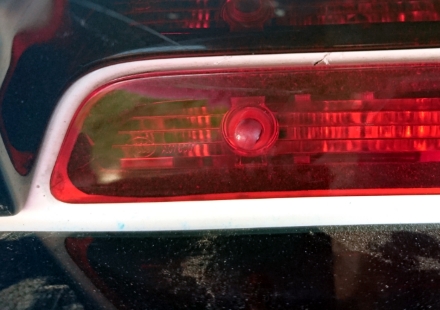

Še to! Pri že zamenjani zavorni luči sem opazil poškodbo tudi na sami luči, tako da mi bodo sedaj ponovno menjali luč :evil: in hkrati pobarvali narejene rise na pločevini...
Sedaj pa vprašanje... Oni naj bi za odstranitev luči in barvanje in montažo nove luči porabili samo 1h?!
Kako je to možno? Uporabili bodo ta komplet barv Škoda Paint spray. In to še na tako tesnem prostoru pod spoilerjem.
