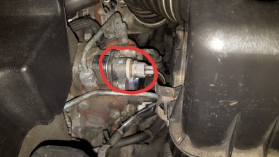

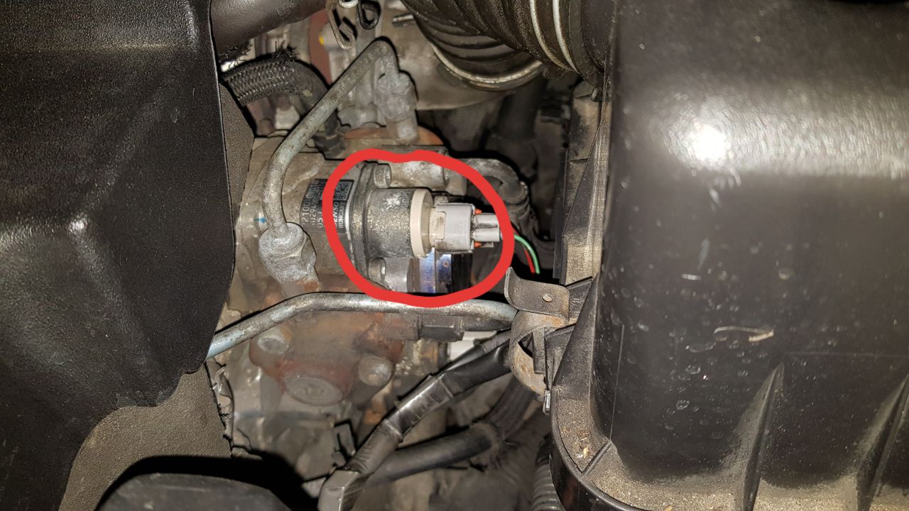

Hvala za odgovor @gos.
Mi lahko še pokazeš kako sliko, pdf kje se ta SCV ventil nahaja, da ga tudi jaz očistim in nato vidim če je to to in ga menjam...

Re: Tesnilo glave za Toyota RAV4/2.2/D, letnik 2007
Napisal/-a gos To jan 22, 2019 4:18 pm
Fan je napisal/-a:In kaj se na tem ventilu lahko čisti, da kaj pomaga?
Napisal/-a gos To jan 22, 2019 4:31 pm
luxxx7 je napisal/-a:Hvala za odgovor @gos.
